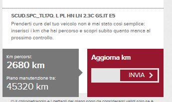

Ciao Mar74, ieri sera fatto tagliando alla cellula per garanzia Laika. E preso appuntamento con concessionaria FIAT per venerdì.
Mi hanno detto che dal 2014 occorre fare almeno un controllo all'anno, ovviamente, visto che ho fatto solo 2700 km,non farà nessun cambio ....ne olio ne altro.
Ha detto che lo metterà sul ponte e verificherà eventuali perdite e serraggio dei bulloni, poi si collegherà alla centralina e tramite FIAT verificherà se ci sono aggiornamenti da fare...
Impiegherà una mezz'ora e mi farò fare una ricevuta che attesti il controllo... a questo punto non so che cosa sia necessario fare ma il compromesso mi sembra accettabile..
Anche io ho verificato sul sito My Ducato ed il prossimo controllo mi viene richiesto a 48000 km...
Mah i misteri della FCA......

ho fatto solo 2700 km,non farà nessun cambio ....ne olio ne altro. Ha detto che lo metterà sul ponte e verificherà eventuali perdite e serraggio dei bulloni, poi si collegherà alla centralina e tramite FIAT verificherà se ci sono aggiornamenti da fare... Impiegherà una mezz'ora e mi farò fare una ricevuta che attesti il controllo... a questo punto non so che cosa sia necessario fare ma il compromesso mi sembra accettabile.. Anche io ho verificato sul sito My Ducato ed il prossimo controllo mi viene richiesto a 48000 km... Mah i misteri della FCA......
Il tagliando Fiat per mantenere la garanzia è limitato solo ai 45000Km.Non ci sono termini temporali imposti.
Quello che dice il meccanico non ha validità giuridica.
FCA è estremamente chiara sul libretto di garanzia e parla di tagliando a 45000Km o 2 anni (quindi già fuori garanzia ordinaria).
Io farò un tagliando a breve perché ho 17000Km non per mantenere la garanzia (il mezzo ha meno di un anno di vita) ma per preservare meglio il motore visto che lo terrò molti anni.
