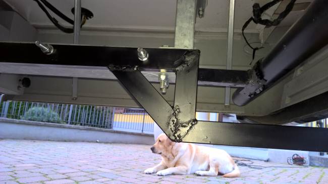

Inserito il 11/04/2016 alle: 17:05:12
Ciao a tutti,
un po' di tempo fa avevamo parlato di come rinforzare il portabici in modo tale che non gravasse troppo sulla parete (devo portare quattro bici).
Ho realizzato questa struttura in tubo rettangolare 40x20x1,5  che ho poi imbullonato al telaio del camper, utilizzando i fori usati per fissare la barra posteriore (foto seguente, con primo cane):
Ho poi imbullonato ad ognuna delle strutture aggiuntive (due, una per ogni longherone)  un tubo da 25x1 (foto seguenti, con secondo cane):
ed ho poi connesso ognuno dei due tubi ad un terzo tubo, solidale al portabici
Risultato: tutto il peso portabici + bici grava sul telaio del camper e non sollecita (o sollecita moooolto meno di prima) la parete posteriore.
A chi fosse interessato, posso fornire altre foto o misure (anche se il tutto è veramente molto semplice).

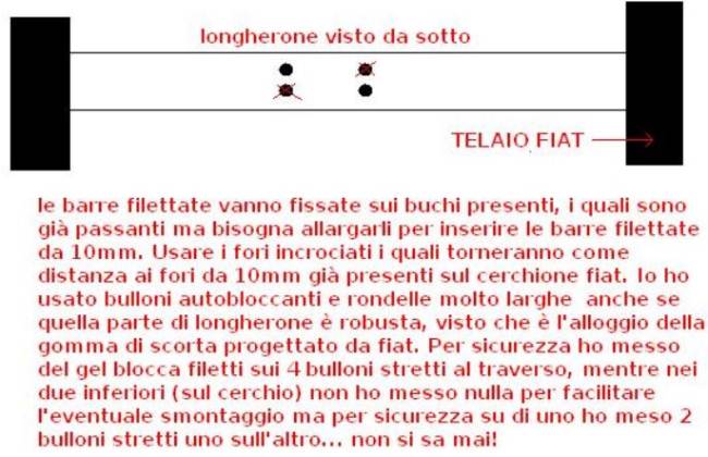

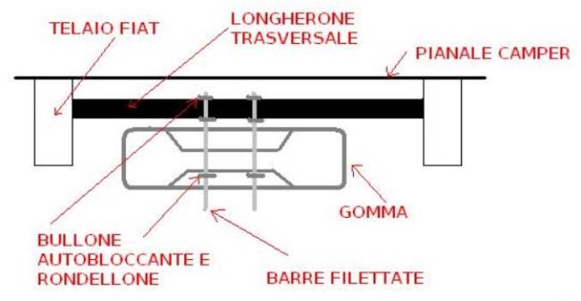

In risposta al messaggio di Massimo117 del 11/04/2016 alle 17:05:12
Ciao a tutti, un po' di tempo fa avevamo parlato di come rinforzare il portabici in modo tale che non gravasse troppo sulla parete (devo portare quattro bici). Ho realizzato questa struttura in tubo rettangolare 40x20x1,5  che
ho poi imbullonato al telaio del camper, utilizzando i fori usati per fissare la barra posteriore (foto seguente, con primo cane): Ho poi imbullonato ad ognuna delle strutture aggiuntive (due, una per ogni longherone)  un tubo da 25x1 (foto seguenti, con secondo cane): ed ho poi connesso ognuno dei due tubi ad un terzo tubo, solidale al portabici Risultato: tutto il peso portabici + bici grava sul telaio del camper e non sollecita (o sollecita moooolto meno di prima) la parete posteriore. A chi fosse interessato, posso fornire altre foto o misure (anche se il tutto è veramente molto semplice).   Massimo
Bel lavoretto ricordati di nascondere i due fissaggi sotto telaio quando andrai alla revisione dei 4 e 2 anni,il mio amico è dovuto tornare a casa e smontare il tutto.
Complimenti! Ottimo lavoro...immagino fatto in autonomia? .....ma quando chiudi il porta bici le staffe le di sostegno le togli?
