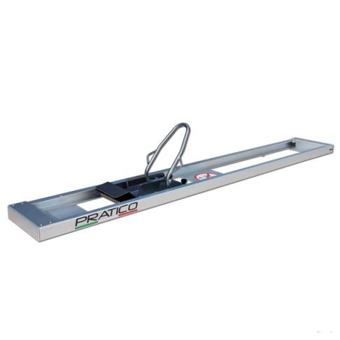

Ciao Linka74, potresti anche riuscirci. Considera che quando carichi lo scooter lo fai con l'aiuto di una rampa che ha una certa inclinazione. Quando arrivi con la ruota anteriore all'ingresso del gavone la ruota posteriore è sulla rampa e lo scooter risulta inclinato e per questo motivo l'altezza da considerare si riduce di un pochino..
Piuttosto sarei curioso di sapere che cosa utilizzi per assicurarti la sua posizione all'interno del gavone durante il viaggio.
Io ho preso questo, senza il motorino ma con la predisposizione, mi trovo molto bene. Ho pensato a varie soluzioni fai da te, ma alla fine ho preferito una soluzione che mi permettesse di caricare lo scooter da solo e con questo coso è possibile.

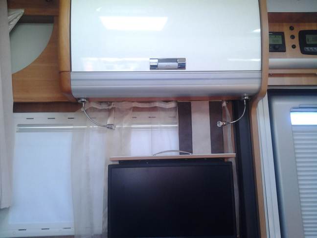

Vi avevo già detto della mia mania per le simmetrie....?
Ecco che cosa ho fatto conla lucetta che illuminava il garage prima che mettessi la striscia led..
