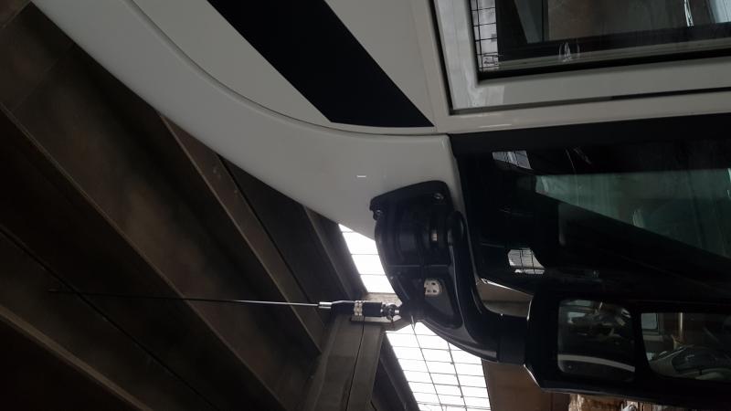

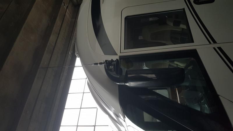

Io non ho cercato notizie sullo specchio, ma mi sono fatto un po di esperienza...
scusate se sono storte, nn avevo voglia di girarle xké sono col cellulare wink

Io non ho cercato notizie sullo specchio, ma mi sono fatto un po di esperienza... scusate se sono storte, nn avevo voglia di girarle xké sono col cellulare  Emiliano
bravo!
adesso però vuota il sacco:ù
- dove sei passato con il filo antenna?
- ho visto che togliendo la tendina laterale del basculante si può vedere il filo dello specchietto elettrico che esce fuori: hai fatto un altro foro?

bravo! adesso però vuota il sacco:ù - dove sei passato con il filo antenna? - ho visto che togliendo la tendina laterale del basculante si può vedere il filo dello specchietto elettrico che esce fuori: hai fatto un altro foro? - a che punto è la tendina parasole?
Sono passato dal passaggio filo antenna, a fatica ma si passa, poi giù dal profilo plastico della plissettata.
Vi consiglio, se mai vi venisse la malaugurata idea di togliere lo specchio.... fatelo in 2, se proprio lo dovete fare.

- quindi lo specchio lo hai rimosso: a parte tenerlo in due, a livello di sigillanti vari occorre qualcosa per rimontarlo?
- se ho ben capito hai sfruttato la guaina nel quale passa il cavo antenna radio per uscire fuori con quello CB?
- il piano di massa all'antenna CB  chi lo fornisce?

EMILIANO - quindi lo specchio lo hai rimosso: a parte tenerlo in due, a livello di sigillanti vari occorre qualcosa per rimontarlo? - se ho ben capito hai sfruttato la guaina nel quale passa il cavo antenna radio per uscire fuori con quello CB? - il piano di massa all'antenna CB  chi lo fornisce?
Io ho rimesso del terostat attorno i fori delle viti e attorno il passaggio del cavo.
Non c'è guaina x passaggio cavo antenna, solo un foro che poi è stato sigillato e i cavi corrono nel camper liberi.
Dato che non vi è massa (x massa intendo messa a terra), ho tirato un filo che da un bullone vicino alla batteria era a massa, l'ho tirato fino alla squadretta in inox e l'ho fissato x metterla a "terra"
Stazionarie : su ch 1 a 1.1 e su ch 40 a 1.3/ 1.4
potrei migliorare ulteriormente il 40 agendo sullo stelo, ma dato il meteo nn magnifico le ho lasciate stare

Io ho rimesso del terostat attorno i fori delle viti e attorno il passaggio del cavo. Non c'è guaina x passaggio cavo antenna, solo un foro che poi è stato sigillato e i cavi corrono nel camper liberi. Dato che non vi è
massa (x massa intendo messa a terra), ho tirato un filo che da un bullone vicino alla batteria era a massa, l'ho tirato fino alla squadretta in inox e l'ho fissato x metterla a terra Stazionarie : su ch 1 a 1.1 e su ch 40 a 1.3/ 1.4 potrei migliorare ulteriormente il 40 agendo sullo stelo, ma dato il meteo nn magnifico le ho lasciate stare Emiliano
abbi pazienza, ma tra fuso orario e cinesi d'intorno afferro poco...
Il cavo che esce fuori messo da Laika ho visto è sigillato, penso Sikaflex o simile.
Deduco tu abbia rimosso il sigillante e tu sia uscito fuori sfruttando il foro esistente senza allargarlo: quindi lo hai risigillato con il Terostat stile chewingum ?
Per il piano di massa, per quel poco che ne so, non si crea mettendo a massa (quindi al negativo) l'antenna...per lo meno è quanto appreso girottolando su COL. Però tutto sommato hai ottenuto dei valori accettabili sui canali estremi, probabilmente starai molto sul 15 e quindi sarai ancora più centrato. Dico bene?
