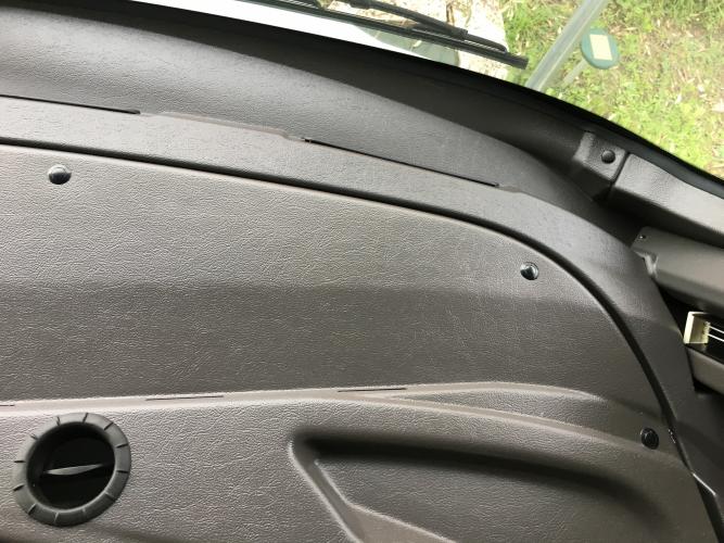

ciao Fabrizio, per acquario intendi questo?
hai un link per  acquistare e ripristinare i copriviti del cruscotto?
bella domanda!
sono impazzito su internet per cercare i copriviti (quando li togli si sciupano sempre...) ma non li ho trovati.
Alla fine me ne sono fatti dare un po' dal concessionario, ma mi piacerebbe appunto come dici te comprarne un sacchetto on line... se si trovano.
