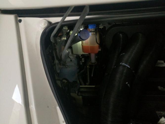

Il tutto è stato fissato con una sola fascetta all'asola del meccanismo di apertura del cofano motore, a proposito della quale farò un quesito nel successivo intervento.
Per fare un lavoro CHIC bisognerebbe venir via dritti con il tubo (anziché farlo deviare) e fare un adeguato foro nella parte sinistra che rimane nascosta quando si chiude il cofano motore, ma non ho avuto il coraggio di farlo.  Se qualcuno è più temerario di me si ritroverà un lavoro invidiabile.
Buon lavoro Fabrizio

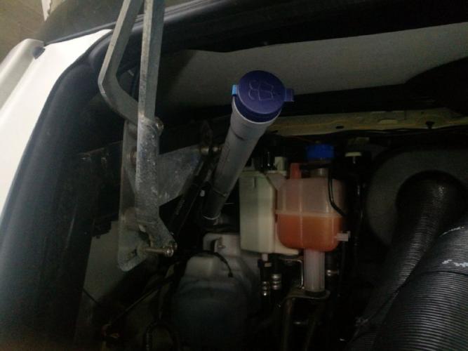

Cambiamo argomento e ritorniamo sul cofano motore.
Se guardate bene la seconda foto che ho pubblicato, si vede chiaramente un "pirulo" , alla base del piccolo pistoncino a gas,  che svolge la funzione di fine corsa.   Ho pensato che mollandolo un po', il sistema di leveraggio possa far aprire di più il cofano motore verso l'alto.  Non sono però sicuro:
1) se il vantaggio che si può ottenere sia apprezzabile
2) se c'è qualche motivo legato al lavoro del pistoncino per il quale il "pirulo" deve essere proprio lì.
Chiedo quindi a chi ne capisce se alla prima occasione gli da un'occhiata e condivide la propria opinione in questo forum.      Lavorare dentro quegli spazi angusti è davvero una menata.       Saluti Fabrizio

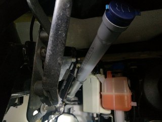

Rileggendo il mio post mi sono reso conto che si è persa tutta la descrizione del lavoro della modifica lavavetri.  La ripropongo
Nel mentre che il gruppo dei ""fedelissimi"" si ricompatta sulla vicenda vibrazioni,   questo we mi sono dedicato a qualche lavoretto.  Nel particolare l'occhio mi è andato sul rifornimento della vaschetti per acqua lavavetri, la più usata ma allo stesso tempo scomoda. L'idea mi è venuta vedendo dei camper della Mobilvetta nei quali è presente nativamente la modifica.  In pratica ho scoperto che la misura più piccola dei tubi in pvc (quelli grigi per gli scarichi, tanto per capirci, misura 32 -spero di non sbagliarmi su questo numero, ricontrollate per favore), si adatta perfettamente sia alla vaschetta che al tappo di riempimento.
Il lavoro è stato quindi svolto con le seguenti modalità:
1) tolto manicotto bianco con tappo blu;
2) inserito al suo posto il maschio di un gomito a 90° in pvc.
3) in sequenza è stato aggiunto un gomito da 45° per indirizzare il tubo verso il cofano esterno dando al contempo la giusta inclinazione verso l'alto.
4) 40/50 cm (ora non ricordo) di tubo dritto che finisca  con la parte più larga (ossia la femmina).  La misura va provata sul posto. Per riempire con comodità vi dovete avvicinare quanto più possibile alla zona cofano
5) sfilare il filtro blu che sta sotto il tappo di riempimento dal gomito flessibile che avete tolto inizialmente e metterlo da parte
6) con un piccolo cacciavite sganciare il tappo blu dal medesimo gomito che avete tolto ed inseritelo nella parte femmina del tubo in PVC con il quale siete arrivati a bordo cofano. E' incredibile come gli incastri calzino in maniera perfetta.   Non vorrei però che cambiando marca di tubo PVC vi possano essere lievissime differenze.   Nel dubbio andate nel negozio più vicino a voi con il tappo blu in tasca per fare le prove.
7) tagliate il cilindro blu del filtro alla giusta misura.    Nel gomito originale tale elemento ha l'imboccatura di un diametro più grande che viene trattenuta dal tappo per non finire dentro.  Nella nostra modifica esso non può finire dentro perché è il diametro del tubo in pvc a non permetterlo. Esso però entra solamente per circa 6/7 cm e quindi è necessario tagliare la parte eccedente in maniera da poter chiudere il tappo.
Credo che le foto possano essere più eloquenti

we mi sono dedicato a qualche lavoretto.  Nel particolare l'occhio mi è andato sul rifornimento della vaschetti per acqua lavavetri, la più usata ma allo stesso tempo scomoda. L'idea mi è venuta vedendo dei camper della Mobilvetta nei quali è presente nativamente la modifica.  In pratica ho scoperto che la misura più piccola dei tubi in pvc (quelli grigi per gli scarichi, tanto per capirci, misura 32 -spero di non sbagliarmi su questo numero, ricontrollate per favore), si adatta perfettamente sia alla vaschetta che al tappo di riempimento. Il lavoro è stato quindi svolto con le seguenti modalità: 1) tolto manicotto bianco con tappo blu; 2) inserito al suo posto il maschio di un gomito a 90° in pvc. 3) in sequenza è stato aggiunto un gomito da 45° per indirizzare il tubo verso il cofano esterno dando al contempo la giusta inclinazione verso l'alto. 4) 40/50 cm (ora non ricordo) di tubo dritto che finisca  con la parte più larga (ossia la femmina).  La misura va provata sul posto. Per riempire con comodità vi dovete avvicinare quanto più possibile alla zona cofano 5) sfilare il filtro blu che sta sotto il tappo di riempimento dal gomito flessibile che avete tolto inizialmente e metterlo da parte 6) con un piccolo cacciavite sganciare il tappo blu dal medesimo gomito che avete tolto ed inseritelo nella parte femmina del tubo in PVC con il quale siete arrivati a bordo cofano. E' incredibile come gli incastri calzino in maniera perfetta.   Non vorrei però che cambiando marca di tubo PVC vi possano essere lievissime differenze.   Nel dubbio andate nel negozio più vicino a voi con il tappo blu in tasca per fare le prove. 7) tagliate il cilindro blu del filtro alla giusta misura.    Nel gomito originale tale elemento ha l'imboccatura di un diametro più grande che viene trattenuta dal tappo per non finire dentro.  Nella nostra modifica esso non può finire dentro perché è il diametro del tubo in pvc a non permetterlo. Esso però entra solamente per circa 6/7 cm e quindi è necessario tagliare la parte eccedente in maniera da poter chiudere il tappo. Credo che le foto possano essere più eloquenti
Chapeau! ottimo lavoro, bravo per davvero, ti copierò appena possibile

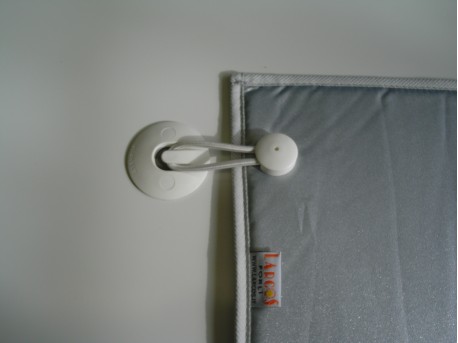

siete in possesso di oscurante esterno per MH? Come lo fissate nel lato privo di porta passeggero? Se avete qualche foto del particolare vi ringrazio in anticipo

Mentre aspetto ti rispondo io che sono preparatissimo al riguardo.  Se hai preso un oscurante della ditta che penso io, 90 su centro vogliono che incolli una striscia di velcro di fianco al finestrino.  Siccome questa soluzione non mi piaceva, ho optato per l'acquisto di questo accessorio che avevo già visto ad un Chartagaro tempo fa, acquistabile sul sito della Larcos.  Ti mando la foto.  Si incolla alla parete del camper con uno speciale biadesivo già presente ed è resistente ai lavaggi con l'idropulitrice ed al sole.  Io mi trovo contento...anche se  se lo fanno pagare... 32 euro.   Però è molto chic e quasi non si nota
