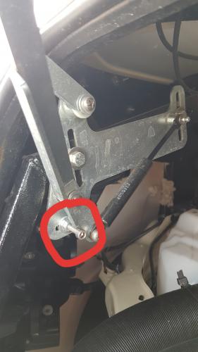

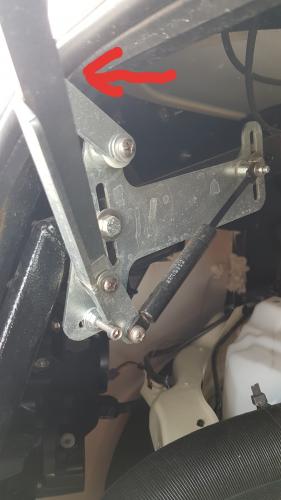

Ciao, in questo weekend mi sono dedicato a fare qlke lavoretto sul camper e stasera non essendo soddisfatto dei "pochi" lavori svolti, ho buttato l'occhio al cofano e al tubo di rabbocco liquido lavavetri.
Per aprire meglio il cofano al momento non ho idee, ma ho fatto una piccola regolazione che mi ha regalato ben 6,5 cm di apertura in piu
da 48 cm sono passato a 54,5 cm semplicemente agendo sulle viti di fine corsa dei pistoni di apertura
li ho regolati fino a che la parte superiore sfiora la guarnizione del cofano.
nn si vede benissimo ma si dovrebbe capire.
Ovviamente è da regolare entrambi i lati.

Fammi capire...hai spostato il perno brugola in basso?
Ma non è avvitato in un foro?
oppure è in un asola e si può spostare?

Fammi capire...hai spostato il perno brugola in basso?  Ma non è avvitato in un foro? oppure è in un asola e si può spostare?
Esatto, è la vite a brugola da M6 che si trova in una cava, x spostarlo bisogna smollare i 2 dadi con 2 chiavi da 10mm
Attenzione, se lo fate spostate prima un lato e poi l'altro, non spostatelo troppo in una sola volta, ma a step. Quando avrete spostato e trovata la posizione corretta regolate entrambi i lati nello stesso modo. Guardate che la parte superiore (nella foto del mio post precedente è segnata con la freccia rossa) non schiacci la guarnizione x non rovinarla.

Esatto, è la vite a brugola da M6 che si trova in una cava, x spostarlo bisogna smollare i 2 dadi con 2 chiavi da 10mm  Attenzione, se lo fate spostate prima un lato e poi l'altro, non spostatelo troppo in una sola volta,
ma a step. Quando avrete spostato e trovata la posizione corretta regolate entrambi i lati nello stesso modo. Guardate che la parte superiore (nella foto del mio post precedente è segnata con la freccia rossa) non schiacci la guarnizione x non rovinarla. Emiliano
chiarissimo!

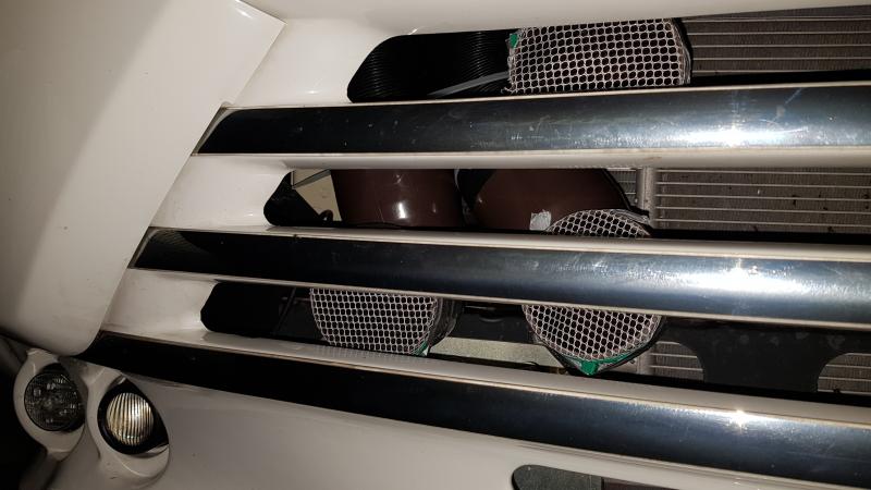

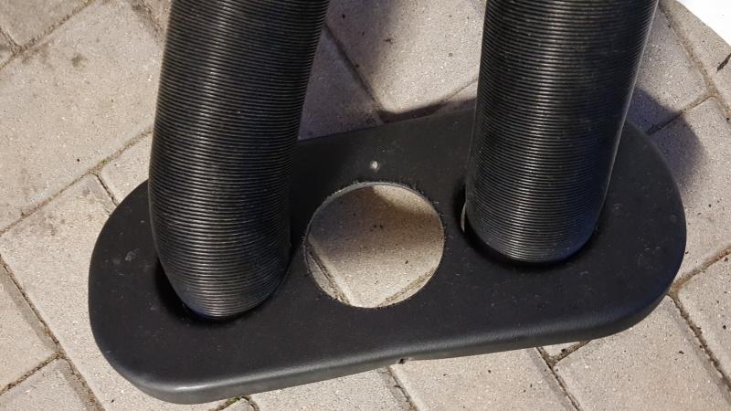

Ciao ragazzi grazie ai consigli del buon Fabrizio ho fatto un lavoretto per aumentare la portata d'aria in ingresso cellula.
in pratica ho fatto un terzo foro per tubo diametro 80 nella plastica dove ci sono già i due tubi fatto da laika poi ho tolto i coperchi di plastica all'inizio dei tubi e messo dei gomiti 90gradi per impianti fluviali poi li ho girati fronte marcia il beneficio è notevole.
Vi posto un po' di foto ...

1

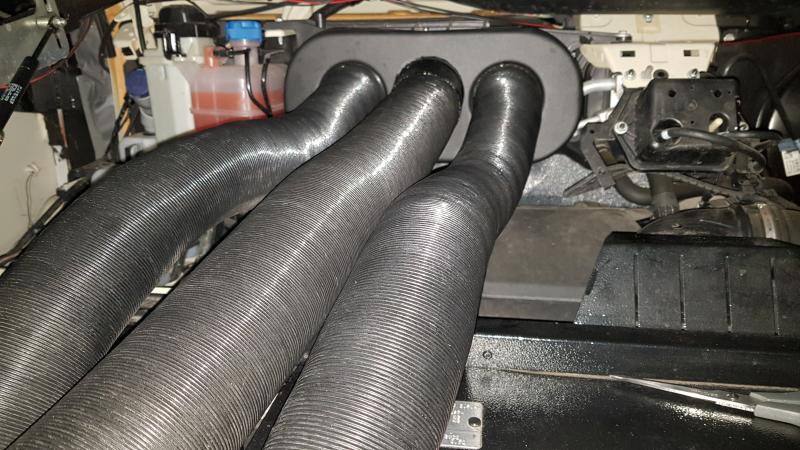

2

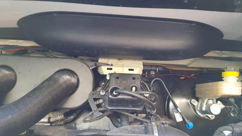

3

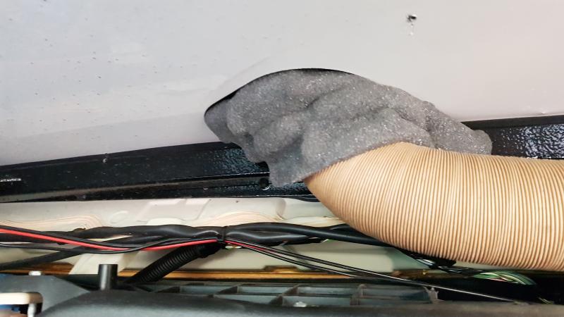

Altro lavoro fatto grazie al post del buon  Emiliano fatto tempo fa
ho smontato coperchio di plastica nero dentro al cofano sotto nasconde tubo riscaldamento truma
ho riempito con spugna fonoassorbente (ne ho messa una quantità incredibile)  lo spazio tra tubo e foro di passaggio per impedire che aria fredda si infili dentro all'abitacolo.
Posto qualche foto

Inserito il 10/04/2018 alle: 12:44:48

Grazie LKeLucky , con le foto è tutto chiarissimo.
Anche io in passato in questo post avevo scritto lamentandomi del freddo in cabina e pochi giorni fa ho ritirato il camper dal concessionario; volevo aggiornarvi sul fatto che il concessionario ha fatto la stessa modifica relativa al coperchio che nasconde il tubo del riscaldamento truma, preoccupandosi di eliminare il più possibile le infiltrazioni di aria che comportavano il raffreddamento dell'abitacolo.
Da una prima prova la scorsa settimana, ho cominciato a percepire il miglioramento (ovvero il freddo in cabina, durante la marcia, è diminuito considerevolmente) perchè sono riusciti a limitare gli spifferi da quel punto.
