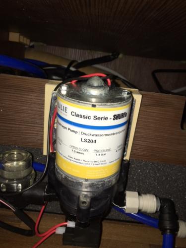

Unica finora cosa non gradita, è la rumorosa pompa surflo che sembra un motore a scoppio...Secondo voi come posso rimediare? LA pompa a detta del precedente proprietario è nuova, ma a me risulta davvero rumorosa. Forse aggiungendogli il vaso di espansione potrei risolvere qualcosa? Grazie per le eventuali risposte...

La Shurflo: controlla bene la tacchetta antivibrazioni, con il tempo si smolla e magari non assorbe più o, peggio, la pompa tocca da qualche parte amplificando le vibrazioni con il mobilio.
Stessa cosa vale per i tubi, in prossimità della pompa controlla che non tocchino da nessuna parte e caso mai foderali con qualcosa di morbido (tipo neoprene o pluriball, va bene anche il tappetino antiscivolo che tutti noi di solito abbiamo messo da qualche parte, quello colorato venduto a rotoli).
Il vaso espansione, se non ce l'hai di serie, montalo: costa pochissimo e rende il funzionamento della pompa e l'erogazione del flusso molto più morbido e piacevole.

scusa l'ignoranza...ma riesci a spiegarmi cos'è la "tacchetta antivibrazioni"? grazie

scusa l'ignoranza...ma riesci a spiegarmi cos'è la tacchetta antivibrazioni? grazie
una base antivibrazioni come questa
ah, ok. Ora ho capito. Gli darò un occhiata...Grazie

Visto che dalla foto non si capisce bene, forse si dovrebbe precisare che la piastra é formata da due listelli di compensato ( uno fissato alla pompa e l'altro alla parete camper) con in mezzo gommapiuma che tiene incollati i due listelli.    Non c'è limite alla fantasia nel realizzare in proprio anche altre forme di "smorzatori" delle vibrazioni.
