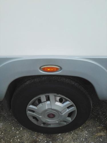

salve. Piccolo problema da risolvere sul "nuovo" acquisto (ecovip 1). Ho trovato una lampada di posizione laterale bruciata, o quantomeno non funziona. Pensavo di svitare le due viti e sostituire e invece mi sono trovato che il cavo è proprio al limite e non mi consente nemmeno di guardare dietro alla "gemma" e poi osservando bene mi sono accorto che all'interno non c'è una lampadina ma un led. Come si sostituisce? qualcuno lo sa? Grazie per eventuali risposte.
Modello ecovip 1 anno 2012.
Allego foto

salve. Piccolo problema da risolvere sul nuovo acquisto (ecovip 1). Ho trovato una lampada di posizione laterale bruciata, o quantomeno non funziona. Pensavo di svitare le due viti e sostituire e invece mi sono trovato che
il cavo è proprio al limite e non mi consente nemmeno di guardare dietro alla gemma e poi osservando bene mi sono accorto che all'interno non c'è una lampadina ma un led. Come si sostituisce? qualcuno lo sa? Grazie per eventuali risposte. Modello ecovip 1 anno 2012. Allego foto
Se bruciata devi sostituire il tutto completamente.
Accedi dal dietro dopo avere tolto le viti frontali.
nel passaruota dovrai prima rimuovere la carteratura in plastica che funge da parafango
Aggiungo solo a quello che ti ha già scritto correttamente Davide, segui il fili elettrici, troverai o un mammut o 2 capicorda a vite, ovviamente dovrai scollegare i fili per poter estrarre la gemma comodamente wink

Grazie per le risposte a tutti e due. Che voi sappiate quelle gemme dove le posso trovare "facilmente". Devo rivolgermi in concessionaria oppure si trovano in rete?

Grazie per le risposte a tutti e due. Che voi sappiate quelle gemme dove le posso trovare facilmente. Devo rivolgermi in concessionaria oppure si trovano in rete? Grazie
in rete dovresti trovarle abbastanza facilmente.
Vedi se riesci a trovare una marca, un codice, una sigla e poi cerca online magari tramite immagini, io ho sempre fatto così.
Su Laika non so aiutarti con i codici perché fino a ora non ne ho avuto bisogno
dovrebbe essere questa
https://camping-life.it/moduli-...
sul mio (2014) è collegato direttamente con dei fast ma sono bel nascosti da guaine e nastro adesivo
