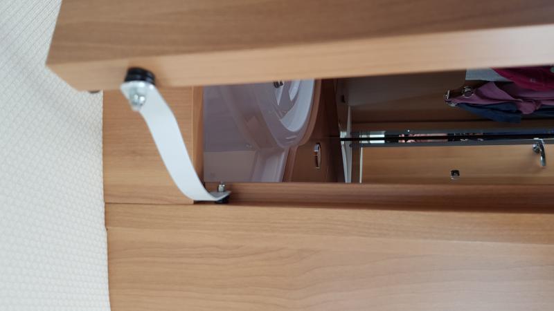

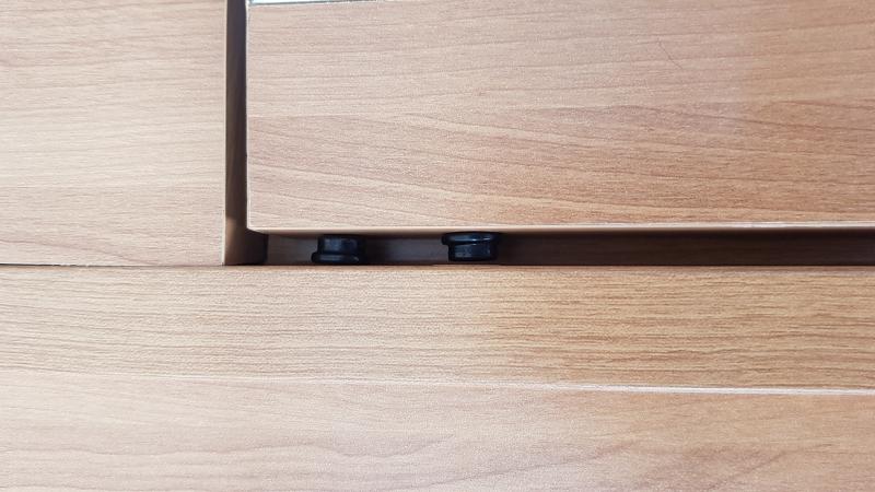

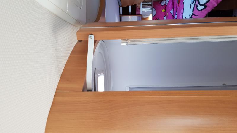

Ciao, oggi mentre pulivo e mettevo la moquette in previsione dell'inverno, mi è venuto il lampo di genio laugh per evitare di arrivare a destinazione con il bagno ghiacciato ! Problema presente a noi possessori di Truma e non di Alde ! (Quanto mi manca l'Alde crying)
Scusate le foto storte, nn avevo voglia di girarle...
come potete vedere, con una piattina di alluminio sagomata e 2 bottoni automatici ho creato un fermo meccanico che tiene aperta la porta in viaggio.
Ovviamente arrivato a destinazione la sgancio e ripongo nel vano sopra la porta di ingresso.
Volevo metterla nella parte superiore e farla in modo da poterla sempre lasciare li... ma nn c'è spazio, quindi... togli e metti.
Ovviamente i 2 automatici sono su 2 livelli diversi per poter chiudere la porta.

Ciao, oggi mentre pulivo e mettevo la moquette in previsione dell'inverno, mi è venuto il lampo di genio  per evitare di arrivare a destinazione con il bagno ghiacciato ! Problema presente a noi possessori di Truma e non
di Alde ! (Quanto mi manca l'Alde ) Scusate le foto storte, nn avevo voglia di girarle... come potete vedere, con una piattina di alluminio sagomata e 2 bottoni automatici ho creato un fermo meccanico che tiene aperta la porta in viaggio. Ovviamente arrivato a destinazione la sgancio e ripongo nel vano sopra la porta di ingresso. Volevo metterla nella parte superiore e farla in modo da poterla sempre lasciare li... ma nn c'è spazio, quindi... togli e metti. Ovviamente i 2 automatici sono su 2 livelli diversi per poter chiudere la porta. Emiliano
Archimede pitagorico inventore wink
