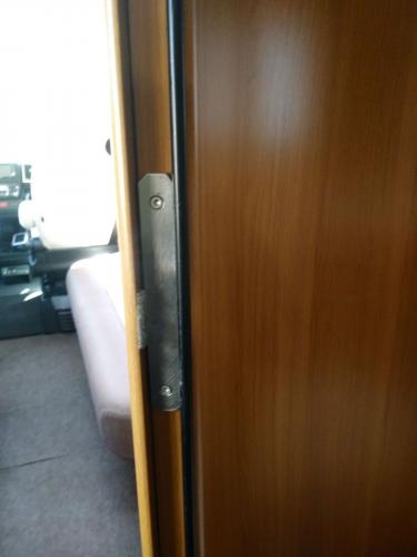

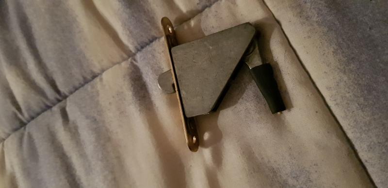

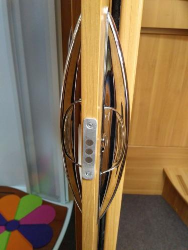

questa è la serratura di serie

Ciao, non ho capito che problema avessi esattamente sulla serratura, ho capito solo che probabilmente non restava chiusa, oppure mi sono perso io il post dove descrive i il problema ?
Cmq se tiene chiusa la porta va benissimo, unico mio dubbio è che se per caso sei in bagno e mentre  ti muovi urti la porta potrebbe aprirsi...

Ciao Emiliano
il problema era la continua taratura della serratura perché o non chiudeva e la porta si apriva ad ogni curva oppure l'opposto non si apriva proprio era un continuo spostare la piastrina dove si ancora il dente del meccanismo  le ho provate tutte ho smontato la serratura più volte per sistemare il meccanismo ma niente da fare  (stesso problema ce l'aveva anche un amico con stessa serratura ho fatto bloccaggio magnetico anche a lui  ) per il dubbio della forza di ancoraggio ti posso dire che  la porta non si apre se ci sbatti con una gamba perché serve una certa forza per aprirla ho messo 3 magneti ad alta efficienza magnetica.
Adesso  funziona come deve e senza serratura è stracomodo

Ciao Emiliano  il problema era la continua taratura della serratura perché o non chiudeva e la porta si apriva ad ogni curva oppure l'opposto non si apriva proprio era un continuo spostare la piastrina dove si ancora il
dente del meccanismo  le ho provate tutte ho smontato la serratura più volte per sistemare il meccanismo ma niente da fare  (stesso problema ce l'aveva anche un amico con stessa serratura ho fatto bloccaggio magnetico anche a lui  ) per il dubbio della forza di ancoraggio ti posso dire che  la porta non si apre se ci sbatti con una gamba perché serve una certa forza per aprirla ho messo 3 magneti ad alta efficienza magnetica. Adesso  funziona come deve e senza serratura è stracomodo
Ottimo, alcune volte le cose più semplici e banali sono sempre le migliori ! yes

Ciao, non ho capito che problema avessi esattamente sulla serratura, ho capito solo che probabilmente non restava chiusa, oppure mi sono perso io il post dove descrive i il problema ? Cmq se tiene chiusa la porta va benissimo,
unico mio dubbio è che se per caso sei in bagno e mentre  ti muovi urti la porta potrebbe aprirsi... P.S. Le foto puoi metterle tutte nello stesso post, senza fare un post per ogni foto  Emiliano
Ciao, la porta in questione (in realtà sono 2 che si possono sovrapporre) è "scorrevole", non ad apertura angolare, quindi la direzione degli urti o colpi è 90° rispetto al senso di movimento della porta (Ev 691 e 710); io ci ho passato 3-4 volte la prima estate nel 2015 e devo dire che contrariamente ad ogni pronostico.... non ho piu' toccato nulla, ma l'idea e la possibilità di passare alla chiusura magnetica sono dietro l'angolo.

Bravo Francesco per la precisazione erroneamente crying ho dato per scontato che tutti sapessero come fosse fatta la porta del EV691.

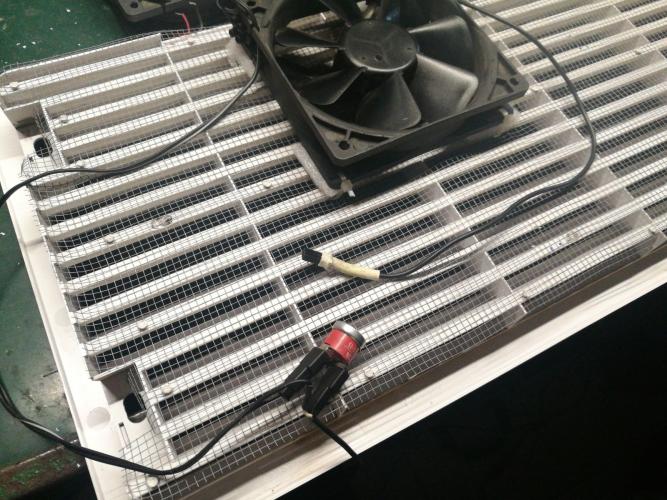

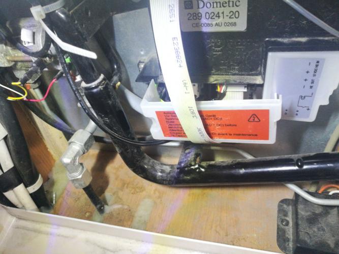

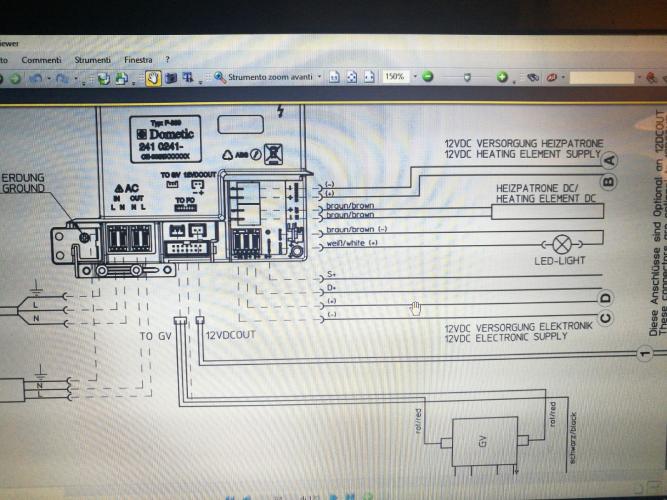

Troppo buono.  Ho ritardato a rispondere non perché me la tiro ma perché ho involontariamente cancellato le foto del mio lavoro.  Me le aveva chieste qualcuno di voi, forse Davide…..   e se qualcuno di voi le trova è autorizzato……  o meglio….. invitato a postarle per me.    Tendenzialmente la modifica delle ventole è una cosa semplice semplice ma, soprattutto, reversibile.  Tolte le due griglie del frigo si agisce così:
1) assicurare con una fascetta o con una molla un interruttore termico 60°,   N.O. ,  ossia Normalmente Aperto nella parte in alto a sinistra rispetto a chi guarda il retro del frigorifero, nel punto tra la curva e l'inizio delle alette di raffreddamento.
2) aprire il coperchietto della scheda, quello più a sinistra, da dove parte la piattina, più o meno al centro della griglia inferiore..    Se lo guardate bene c'è una piccola presa quadrata non collegata.  Poco sopra, sul coperchio di plastica che contiene la scheda c'è anche un disegno che vi aiuta ad individuare questa presa.  Mi pare di ricordare che dice che il + è nel piedino di dx ed il - su quello di sinistra.   Insomma non vi potete sbagliare.   Il connettore da inserire è facilmente reperibile.  Nel mio cassetto dei miracoli ne avevo uno che arrivava da un sensore ultrasuoni di un antifurto da auto, ma sono sicuro che se fate una perquisizione in casa, uno ne salta fuori.  Vengono utilizzati anche nei pacchi batterie dei cordless o di qualche apparecchiatura dimenticata.
3) fissare la ventola alla griglia bianca della dometic, nella parte più a sx, (parte opposta al camino) con semplici fascette, senza rovinare la griglia.  In realtà ho fatto dei buchi a metà delle alette della stessa griglia, affinché le fascette no  si vedessero dall'esterno.
4) dopo questa attività di preparazione i collegamenti sono molto semplici. I due fili (+ e - ) partono dal connettore della scheda e finiscono alla ventola.  Uno dei due fili (io ho scelto il negativo) viene interrotto passando prima dall'interruttore termico.
Per concludere,  rubando l'idea da frequentatori del forum, ho anche aggiunto un lamierino in verticale, a fare da paretina, per evitare che lo scarico del camino non contribuisca a buttare aria calda verso la serpentina di raffreddamento del frigo.  Praticamente nel lato destro della griglia superiore finiscono i fumi della canna fumaria del frigorifero, mentre nel lato sinistro la ventola aiuta ad espellere il calore della serpentina.   La ventola deve essere messa verso la parte sinistra piuttosto che al centro, proprio per non creare turbolenze al camino. (i fumi devono uscire lentamente tant'è che sono rallentati da un lamierino interno elicoidale progettato da Dometic). La ventola è una ma grande (mi pare diametro 12 cm) e bisogna prima prendere due misure per posizionarla nel posto giusto.
I due accorgimenti (ventola e lamierino) si sono rivelati un valido ausilio quest'estate, con conseguente risparmio di gas.    Non ho parlato di miracoli, ma di un significativo miglioramento delle prestazioni.

è autorizzato……  o meglio….. invitato a postarle per me.    Tendenzialmente la modifica delle ventole è una cosa semplice semplice ma, soprattutto, reversibile.  Tolte le due griglie del frigo si agisce così: 1) assicurare con una fascetta o con una molla un interruttore termico 60°,   N.O. ,  ossia Normalmente Aperto nella parte in alto a sinistra rispetto a chi guarda il retro del frigorifero, nel punto tra la curva e l'inizio delle alette di raffreddamento. 2) aprire il coperchietto della scheda, quello più a sinistra, da dove parte la piattina, più o meno al centro della griglia inferiore..    Se lo guardate bene c'è una piccola presa quadrata non collegata.  Poco sopra, sul coperchio di plastica che contiene la scheda c'è anche un disegno che vi aiuta ad individuare questa presa.  Mi pare di ricordare che dice che il + è nel piedino di dx ed il - su quello di sinistra.   Insomma non vi potete sbagliare.   Il connettore da inserire è facilmente reperibile.  Nel mio cassetto dei miracoli ne avevo uno che arrivava da un sensore ultrasuoni di un antifurto da auto, ma sono sicuro che se fate una perquisizione in casa, uno ne salta fuori.  Vengono utilizzati anche nei pacchi batterie dei cordless o di qualche apparecchiatura dimenticata. 3) fissare la ventola alla griglia bianca della dometic, nella parte più a sx, (parte opposta al camino) con semplici fascette, senza rovinare la griglia.  In realtà ho fatto dei buchi a metà delle alette della stessa griglia, affinché le fascette no  si vedessero dall'esterno. 4) dopo questa attività di preparazione i collegamenti sono molto semplici. I due fili (+ e - ) partono dal connettore della scheda e finiscono alla ventola.  Uno dei due fili (io ho scelto il negativo) viene interrotto passando prima dall'interruttore termico. Per concludere,  rubando l'idea da frequentatori del forum, ho anche aggiunto un lamierino in verticale, a fare da paretina, per evitare che lo scarico del camino non contribuisca a buttare aria calda verso la serpentina di raffreddamento del frigo.  Praticamente nel lato destro della griglia superiore finiscono i fumi della canna fumaria del frigorifero, mentre nel lato sinistro la ventola aiuta ad espellere il calore della serpentina.   La ventola deve essere messa verso la parte sinistra piuttosto che al centro, proprio per non creare turbolenze al camino. (i fumi devono uscire lentamente tant'è che sono rallentati da un lamierino interno elicoidale progettato da Dometic). La ventola è una ma grande (mi pare diametro 12 cm) e bisogna prima prendere due misure per posizionarla nel posto giusto. I due accorgimenti (ventola e lamierino) si sono rivelati un valido ausilio quest'estate, con conseguente risparmio di gas.    Non ho parlato di miracoli, ma di un significativo miglioramento delle prestazioni.
Grazie, quindi hai messo una ventola on/off termostata a 60° (aspirante dall'esterno) zona sx, in basso e lamierino in uscita dal camino dunque zona dx griglia di sopra ?
Non mi ricordo esattamente la parte interna alle griglie, metto le invernali a dicembre e le tolgo a marzo quindi è qualche mese che non "ci bazzico"... ma mi arrangio con la corrente, grazie.
Era per sapere se eri riuscito a migliorare davvero l'efficienza (visto che hai esperienza diretta del prima e poi') senza cominciare la teoria della ventola si/no, soffia/aspira, meglio 2 automatiche, una grossa a mano... e roba del genere...

Grazie, quindi hai messo una ventola on/off termostata a 60° (aspirante dall'esterno) zona sx, in basso e lamierino in uscita dal camino dunque zona dx griglia di sopra ? Non mi ricordo esattamente la parte interna alle
griglie, metto le invernali a dicembre e le tolgo a marzo quindi è qualche mese che non ci bazzico... ma mi arrangio con la corrente, grazie. Era per sapere se eri riuscito a migliorare davvero l'efficienza (visto che hai esperienza diretta del prima e poi') senza cominciare la teoria della ventola si/no, soffia/aspira, meglio 2 automatiche, una grossa a mano... e roba del genere...
WhatsApp%20Image%202018-07-06%20at%2009_14_44.jpegWhatsApp%20Image%202018-07-06%20at%2009_16_48.jpegWhatsApp%20Image%202018-07-06%20at%2009_17_05.jpegWhatsApp%20Image%202018-07-06%20at%2009_17_21.jpeg

ecco le foto che mi aveva mandato Fabrizio Gduca

Giusto per chiudere il discorso frigo (ringrazio gli amici che mi hanno fatto rietrare in possesso di foto che avevo perso) volevo aggiungere un paio di cosette.        La premessa è che ciò che vi sto per dire non è tutta farina del mio sacco ma frutto di ricerche gran parte delle quali fatte in questo forum che è veramente una miniera di notizie, difficili da reperire ma ci sono.
A chi vuole partire in quarta e mettere una batteria di ventole della serie "più ce n'è e meglio è" rispondo che non è affatto così.   Coloro che fanno questo per mestiere e che hanno speso fiumi di inchiostro sul processo di evaporazione dell'ammoniaca, che alimenta il ciruito dei nostri frigoriferi, sono arrivati alla conclusione che la temperatura giusta che deve raggiungere la parte più calda è tra i 50 ed i 70 gradi.  Sopra e sotto tale valore non si ha una resa ottimale del frigorifero.  Questo è il motivo per cui:
1) il ricambio di aria naturale sarebbe da preferire a quella forzata
2) i costruttori del frigorifero hanno fermato il camino in una posizione più bassa, senza prolungarlo fino al punto più alto.
La storia del camino per l'estrazione dei fumi, ad esempio, che col suo calore contribuisce a surriscaldare la serpentina di raffreddamento, rimaneva per me un mistero finchè un tecnico mi ha spiegato che questo accorgimento sarebbe (il condizionale è d'obbligo) per evitare che d'inverno si fatichi ad arrivare al famoso delta di temperatura tra i 50 ed i 70 gradi.    Di contro, questa soluzione penalizza il frigorifero d'estate, proprio quando c'è bisogno che esso lavori di più.
Misteri di progettazione a parte, veniamo alla nostra specifica situazione dei LAIKA ECOVIP e della posizione di installazione scelta.   Non occorre una laurea per togliere la griglia superiore ed avvicinare al suo interno la mano.  Vi accorgerete di quale bolla di calore si forma anche per il fatto che l'inclinazione delle palette della griglia superiore vanno verso il basso, impedendo così una naturale fuoriuscita del calore che, per sua natura sale verso l'alto.   La naturale convezione dell'aria è dapprima penalizzata dal poco spazio che c'è tra parete del frigo e parete del camper, dalla posizione della griglia e del profilato obliquo di plastica posto nella parte superiore del vano frigo (che non invita affatto l'aria ad uscire verso la griglia), oltrechè dall'inclinazione delle palette.   Ecco allora che una ventola aiuta ad espellere questa bolla.
Dove va messa la ventola?    Se cercate la documentazione ufficiale della Dometic, scoprirete che esiste un apposito kit (da cui ho preso ispirazione - molto costoso tra l'altro)  che prevede il montaggio della ventola in orizzontale, a circa metà frigorifero.   Questa installazione è per noi impossibile da realizzare, a causa dello spazio limitatissimo tra parete frigo e parete camper (come ho già detto prima).    L'unica alternativa è metterla sulla griglia superiore,  facendo però attenzione a non "ciucciare" aria dallo scarico fumi, creando una turbolenza.   Questo perchè lo scarico fumi è progettato per rallentare l'uscita di aria calda (sempre per il solito discorso trito e ritrito) e questo ritmo lento non deve essere velocizzato da una ventola.
Dopo tutto questo papocchio noiosissimo cosa voglio dire?
1) il lamierino che divide lo scarico fumi dalla serpentina di raffreddamento è una soluzione che migliora la resa d'estate e quindi, d'inverno è da valutare se conviene lasciarlo su o meno.  Vi saprò dire appena potrò provare questa situazione.
2) la ventola serve ad aiutare la bolla di calore che si forma ma, per essere sicuri che intervenga solo quando serve, è indispensabile che venga comandata dal termostato e non da un brutale interruttore.  Perchè una ventola grande e non due piccole?  non ci sarebbe spazio per due ventole in orizzontale, perchè finirebbero troppo verso il camino con il rischio di creare turbolenze.  Le nostre griglie, inoltre, si sviluppano verso l'alto.  La soluzione migliore in termine di consumi e di volume di aria estratta è quindi una sola ventola ma più grande.
Mi viene ancora chiesto se questi accorgimenti hanno migliorato la resa del frigorifero.  Certamente si,  non parlo di miracoli ma mi sono accorto che il consumo di gas è diminuito considerevolmente, poi si percepisce chiaramente quando il frigo attacca e stacca e da quando c'è la ventola i periodi di "stacco" sono aumentati.  La bombola GPL ringrazia.       Una cosa però devo ancora capire....  perchè la ventola lavora di più con la corrente che non con il gas.  Forse perchè il gas ha più picchi di calore che lo fanno accendere e spegnere rispetto alla corrente che ha un andamento più costante ma costringe la ventola ad un lavoro più gravoso?   Probabilmente questa è la risposta.
