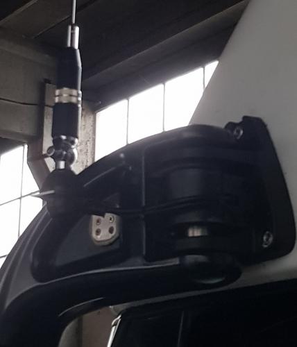

  •  A Emiliano Nippon chiedo se possibile foto della staffa dove ha montato l’antenna Cb sullo specchietto e se mi conferma che è riuscito a passare col cavo dal foro dove passa il filo del comando degli specchietti.

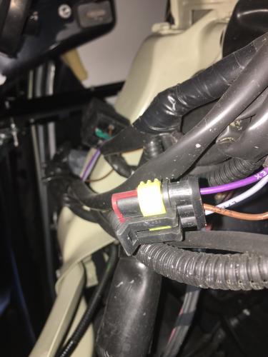

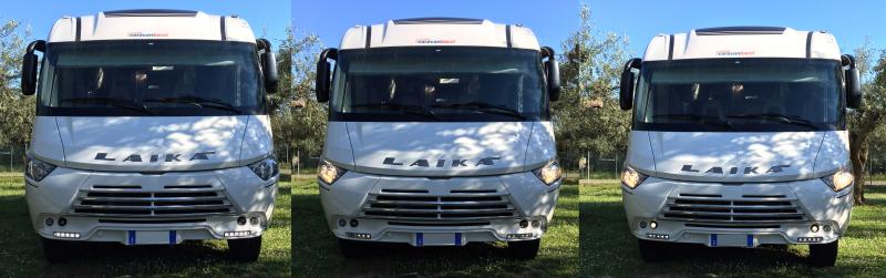

i fari LED diurni e posteriori sono i seguenti.
Il connettore delle luci LED davanti è questo:
Quello dei Fendinebbia è questo:
Questo è il risultato finale:

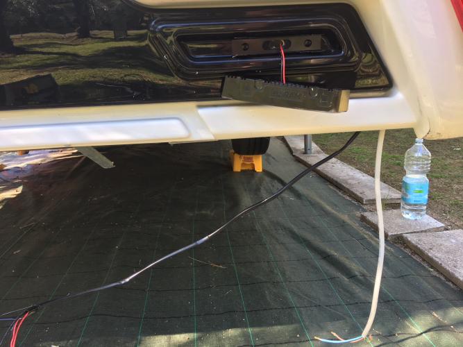

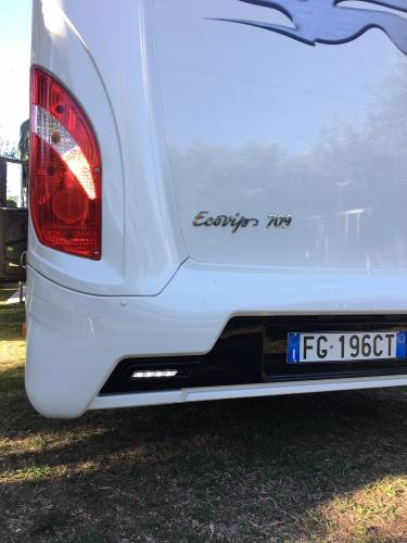

al posteriore puoi mettere le luci DRL come luci retromarcia.
Io le ho attaccate direttamente al filo della retromarcia e non ho nessun problema.
Ecco alcune foto:
ho aggiunto poi un connettore nel paraurti per staccare le luci in fase di revisione...
DAVIDE

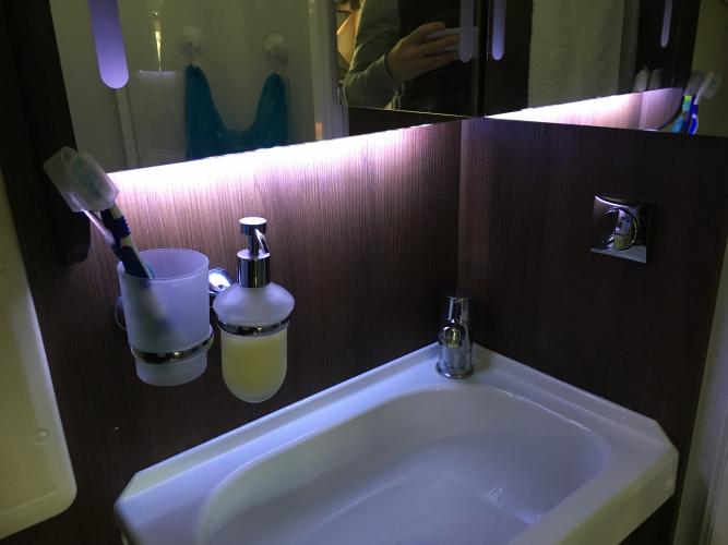

era da un po' di tempo che pensavo a come modificare la luce del bagno; di notte, mezzo assonato, se entri in bagno ed accendi la luce rimani accecato. Ho fatto quindi una piccola modifica sostituendo l'interruttore originale con uno a due tasti, uno comanda le luci di serie e l'altro la nuova luce,  ho fatto un forellino dietro lo specchio e ho attaccato un pezzetto di striscia LED appunto dietro lo specchio. L'alimentazione l'ho presa per quanto riguarda il positivo dall'interruttore mentre il negativo dal retro della presa accendisigari del letto.
Ecco alcune foto:
DAVIDE

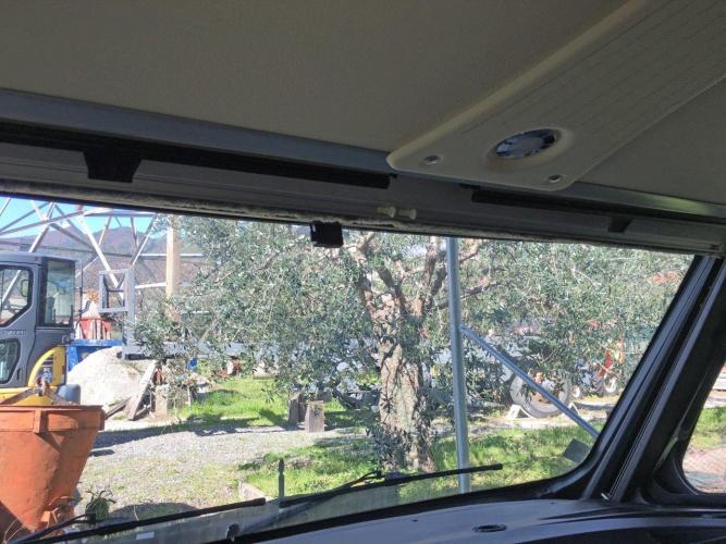

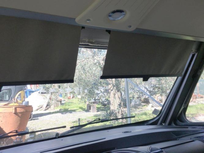

altra modifichina riguarda la tenda parasole mentre si guida. Come già detto tanti post fa, è impensabile di abbassare il tendone plissettato gigante mentre si è alla guida, occorre chiedere sempre aiuto al copilota, se presente (e se non sta dormendo...)
La soluzione migliore è quella escogitata da Emiliano NippoK che si è costruito un sistema di tenda parasole avvolgibile comandata elettricamente.
Io mi sono limitato alle tende tipo bus della Scalabros che ho fissato al profilo metallico del basculante.
Il risultato è questo:
DAVIDE

per il posteriore si avvitano le due clip di metallo che poi ospitano i fari. Se non ricordo male ho usato viti autoforanti.
Rimangono grossomodo a filo perché stanno dentro gli incavi fatti da Laika.
Per quelli davanti io le lampadine di serie le ho tolte uno per un discorso di CdS ( non possono essercene più di una accesa contemporaneamente) e due perché non mi piacevano.

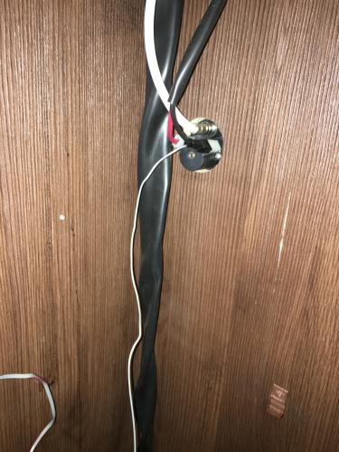

Per l'antenna ho usato una semplice squadretta da falegname, 4 viti inox ( nella foto non le avevo ancora montate) e ho fatto passare tutto dove passa il cavo antenna, devi solo allargare un pochino il passaggio.
Per smontare lo specchio fatti aiutare, perché devi tenere una  chiave fuori e chiave dentro e farlo da solo diventi matto ! Fidati ! angry
Ricorda di far passare anche un cavo che dovrai collegare tra massa del camper e antenna, dato che la attaccherai sulla plastica.

fatto passare tutto dove passa il cavo antenna, devi solo allargare un pochino il passaggio. Per smontare lo specchio fatti aiutare, perché devi tenere una  chiave fuori e chiave dentro e farlo da solo diventi matto ! Fidati !  Ricorda di far passare anche un cavo che dovrai collegare tra massa del camper e antenna, dato che la attaccherai sulla plastica. Se hai bisogno di altro, chiedi pure. P.s. Magari fossi come MacGyver  Emiliano
Come sono le prestazioni dell'antenna montata in quel modo  ?

Diciamo che per l'utilizzo che ne devo fare io sono buone e accettabili. Alla fine a me serve quando siamo in gruppo e per ora nn ho mai avuto problemi di farmi sentire. Non mi andava di fare i radicali sul tetto.
