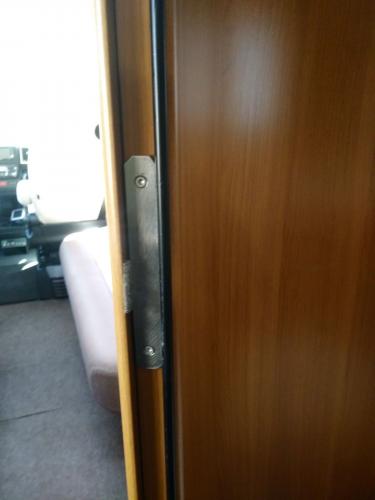

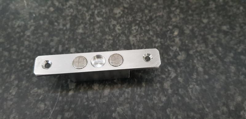

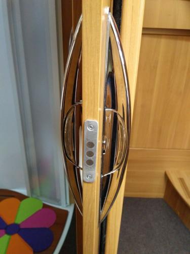

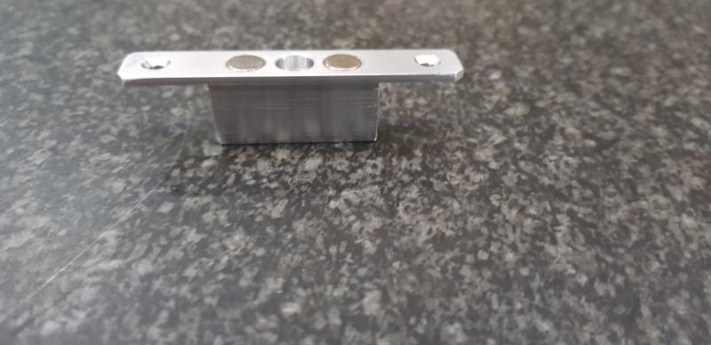

Ciao, anche io sono proprietario di MH Ecovip 710 e di problemini ne ho riscontrati vari, che non sto qui ad elencare, e che per fortuna tra mamma Laika e un po' di passatempo ho risolto. Ma, ti scrivo perché dopo vari tentativi
da parte dell'assistenza  in quanto disperato dallo scorrimento delle porte del bagno mentre guidavo, mi sono cimentato ed ho scoperto che per me non era un fattore di regolazioni cuscinetti, bensì di errato montaggio fermo porta. Mi spiego meglio. Il ferma porta montato sul montante dove va a chiudere la porta erano montati al contrario e il fermo non faceva una adeguata presa. Montati al contrario ho risolto  Potresti provare .  ​​​​​​Dr
io ho fatto  modifica alla serratura della porta del bagno per  EV691
dopo la millesima taratura alla serratura ho deciso di costruirne una magnetica
dopo diversi viaggi anche in montagna con tornanti ecc.. funziona perfettamente.

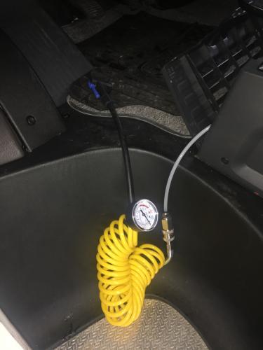

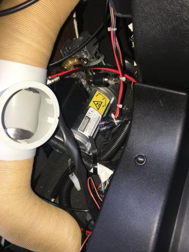

il compressorino cinese che avevo installato per gestire le sospensioni posteriori ad aria mi ha abbandonato.
L'ho quindi sostituito con un bel compressore 12V della Air Line di Torino: usarlo però soltanto per le sospensioni ad aria mi sembrava un po' sprecato ed ho deciso allora di fare una piccola modifica all'impianto.

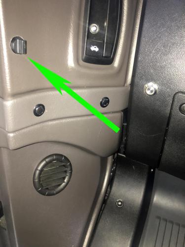

Con questa modifica ho ricavato una presa ad innesto rapido sotto il sedile di guida alla quale posso attaccare qualsiasi utensile ad aria: nel mio caso si tratterà di una pistola per il gonfiaggio di bici, scooter, palloni, materassini etc.
Foto del compressore alloggiato nel vano passaruota sinistro
Foto del rubinetto per escludere l'invio di aria alle sospensioni quando utilizzato per il gonfiaggio (manca borchia di rifinitura)
Foto del tubo che esce da sotto il sedile

Inserito il 17/04/2019 alle: 17:58:25
Ottimo lavoro !yes

io ho fatto  modifica alla serratura della porta del bagno per  EV691 dopo la millesima taratura alla serratura ho deciso di costruirne una magnetica dopo diversi viaggi anche in montagna con tornanti ecc.. funziona perfettamente.
Bel lavoro, un falegname non lo avrebbe fatto così preciso ! yes

il compressorino cinese che avevo installato per gestire le sospensioni posteriori ad aria mi ha abbandonato. L'ho quindi sostituito con un bel compressore 12V della Air Line di Torino: usarlo però soltanto per le sospensioni
ad aria mi sembrava un po' sprecato ed ho deciso allora di fare una piccola modifica all'impianto. Con questa modifica ho ricavato una presa ad innesto rapido sotto il sedile di guida alla quale posso attaccare qualsiasi utensile ad aria: nel mio caso si tratterà di una pistola per il gonfiaggio di bici, scooter, palloni, materassini etc. Foto del compressore alloggiato nel vano passaruota sinistro Foto del rubinetto per escludere l'invio di aria alle sospensioni quando utilizzato per il gonfiaggio (manca borchia di rifinitura) Foto del tubo che esce da sotto il sedile
Non potevi farlo prima !!
Almeno al Raduno del Sigurtà non avrei dovuto usare la pompa per gonfiare la bici laugh
Bel lavoro Davide !
Eccezionale.... siete proprio degli artisti a trovare lo spazio dove  non c’è , bravo Davide vedrai che ora Emiliano ti risponderà con un altra modifica da 100 e lode

Dove hai comprato il compressore ? Costo ?
E se usassi quello del kit Fiat modificato ?

Dove hai comprato il compressore ? Costo ? E se usassi quello del kit Fiat modificato ? Quasi quasi ...
Vai sul sito aircompline, finisce con punto it
Io messo il CC15
GRU12CC10DIR GRUPPO 12vl mono CC10 con pressostato €.124,00 + iva GRU12CC15DIR GRUPPO 12vl mono CC15 con pressostato €.161,00 + iva
