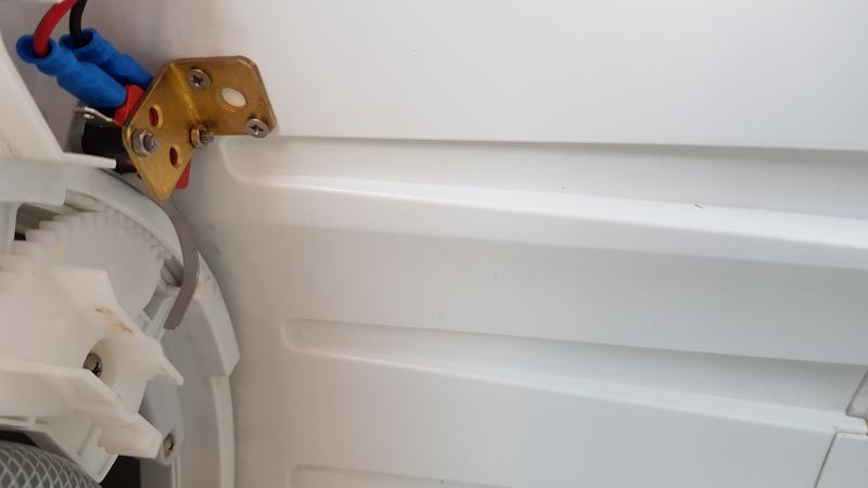

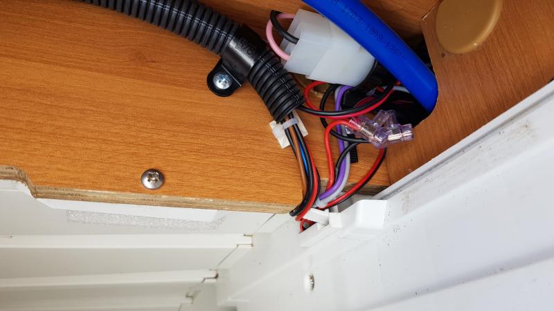

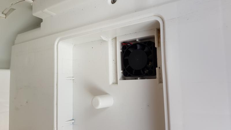

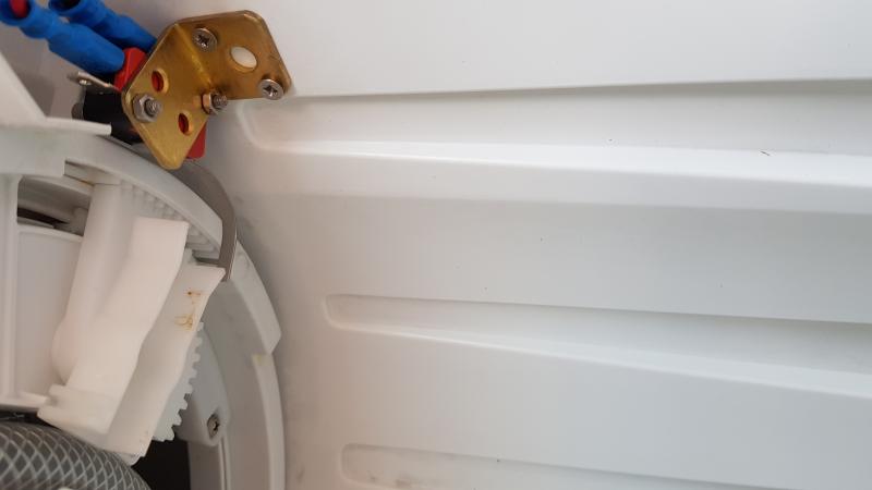

Buonasera a tutti, visto che avevo un'oretta libera settimana scorsa...
20190513_180426(2).jpg20190513_180408(2).jpg20190513_180416(2).jpg20190513_180403(2).jpg
Ora vedremo se funziona bene la ventolina per la cassetta delle nere.

In risposta al messaggio di Nippon K del 24/05/2019 alle 23:52:25
Buonasera a tutti, visto che avevo un'oretta libera settimana scorsa... Ora vedremo se funziona bene la ventolina per la cassetta delle nere.  Emiliano
Bravo Emiliano.
Una domanda; hai fatto il foro nel pavimento per portare all’esterno l’aria “viziata “?
DAVIDE
Nippon K
Nippon K
04/10/2015 2012
Inserito il 25/05/2019 alle: 08:12:40
In risposta al messaggio di Pascia2 del 25/05/2019 alle 07:35:25
Bravo Emiliano.  Una domanda; hai fatto il foro nel pavimento per portare all’esterno l’aria “viziata “?
Si, sotto la ventolina c'è già la predisposizione, basta seguire la preincisione nel termoformato, poi avevo già il pavimento bucato e con retina. Devo solo mettere un filtro a carboni attivi, visto che resta dalla parte del tendalino
