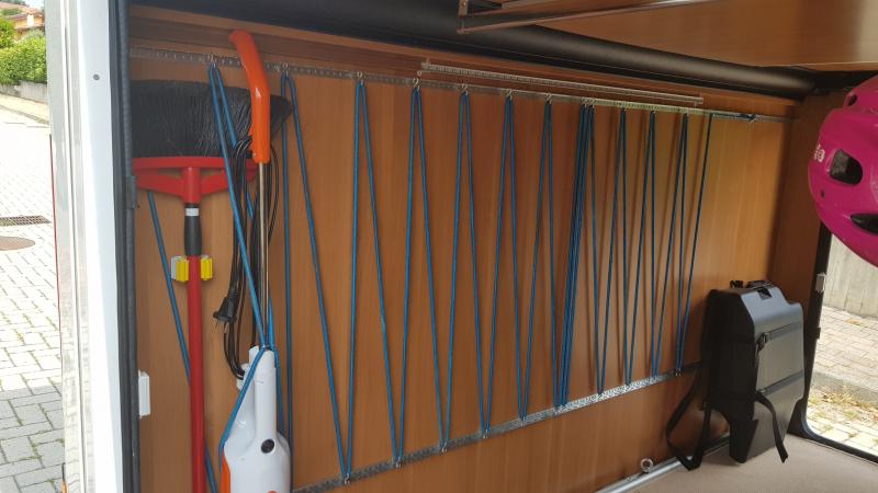

Buongiorno a tutti, lavoretto pre-ferie per avere il garage un po' più ordinato
Realizzato con 2 angolari tutti preforati, un elastico e dei gancetti a forma di S. Ho preso anche dei gancetti supplementari da porli usare a piacimento per bloccare piccoli oggetti, tipo l'aspirapolvere.
Poca spesa tanta resa.... laugh
Buone ferie a tutti.

Interessante yes
ma una domanda, come hai fissato gli angolari?

Bravo !

Interessante  ma una domanda, come hai fissato gli angolari? Grazie
Viti autofilettanti, ne ho messe una ventina, cmq considere che lo uso per piccoli oggetti e non per fissare cose pesanti.

Bravo Emiliano poca spesa tanta resa ben detto
