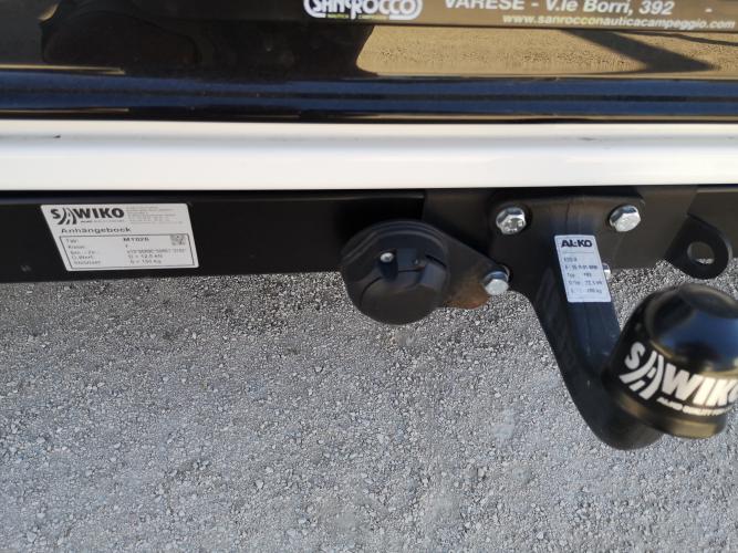

quando hai un attimo, ti dispiacerebbe postare qualche foto del gancio di traino? Sono curioso di sapere come è montato sul 709, ho intenzione di montarlo ma ho dei dubbi sulla struttura.

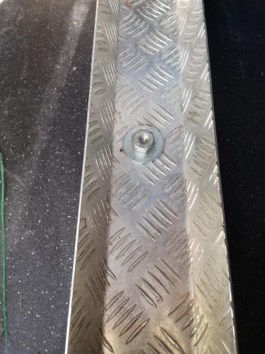

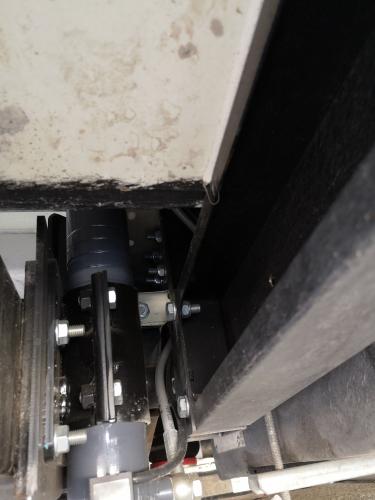

Il gancio è stato montato in origine dalla Laika, so che è un modello rinforzato... anche se la sfera flette un po' lateralmente, però devo dire che dopo 1500 km con rimorchio auto da 1400 kg si è comportato bene.
Fammi sapere se serve altro, ciao. IMG_20200217_111251.jpgIMG_20200217_111127.jpgIMG_20200217_111208.jpgIMG_20200217_111029.jpgIMG_20200217_111113.jpg

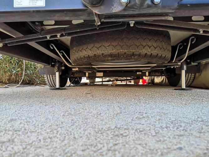

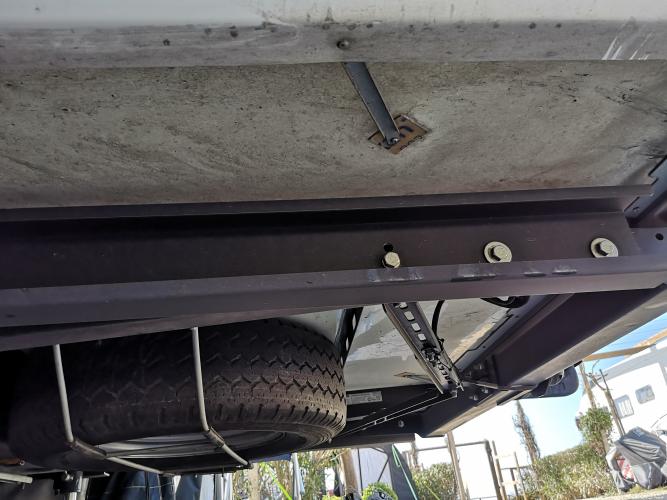

Toglietemi una curiosità ... ma come si toglie la ruota di scorta ?

grazie Stefano, tutto molto chiaro!
Il tuo è heavy 4250 kg?

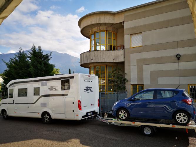

Esatto, uguale al tuo,.... viaggio così yes

Complimenti, un bel treno...

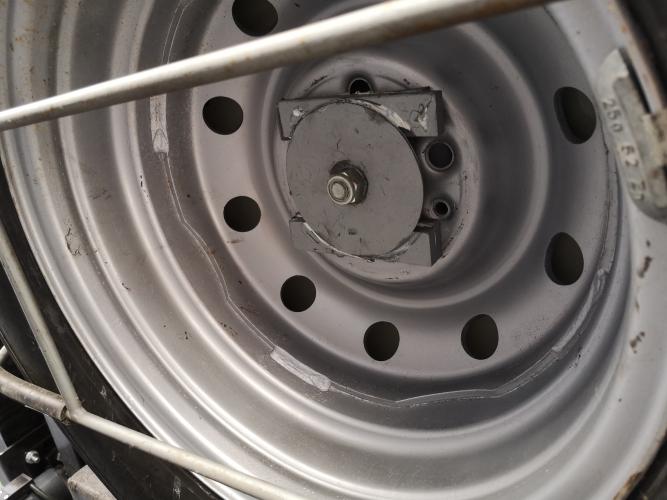

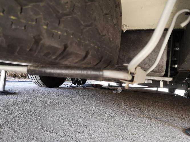

Ritornerei sulla domanda della ruota di scorta e su come la sganci perchè vorrei "copiare" la soluzione ma non mi è chiaro come sposti o togli le mensole. Chi ti ha fatto quel montaggio, ai tempi dell'acquisto del mio Laika non prevedeva la ruota.

Neppure il mio la prevede la ruota, è un sistema fatto da me su ormai 5 camper, 15821146218673128818086075228548.jpgle mensole sono fisse... se guardi sul lato DX c'è un sistema di sgancio, poi il supporto va ad appoggiare per terra e serve da scivolo per scaricare e caricare la ruota.
Allego altra foto.

Neppure il mio la prevede la ruota, è un sistema fatto da me su ormai 5 camper, le mensole sono fisse... se guardi sul lato DX c'è un sistema di sgancio, poi il supporto va ad appoggiare per terra e serve da scivolo per scaricare e caricare la ruota. Allego altra foto.
Dimenticavo di dire che quello che si vede è solo una sicurezza e per agevolare il carico e scarico, mentre la ruota poi viene fissata con bullone centrale che a me cade perfettamente sul binario dello scooter. 15821155715811853756135153848183.jpg15821156567398255927499216646444.jpg

Chiarissimo. Fino al bullone passante avevo immaginato, mi mancava (ma non si vedeva) la parte di collegamento fra l'elemento orizzontale sotto ed uno dei 2 lati (dove è apribile).
