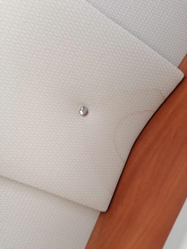

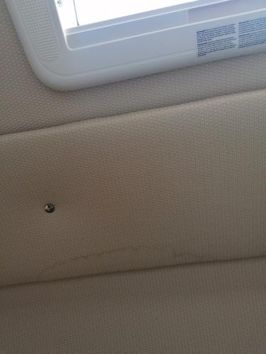

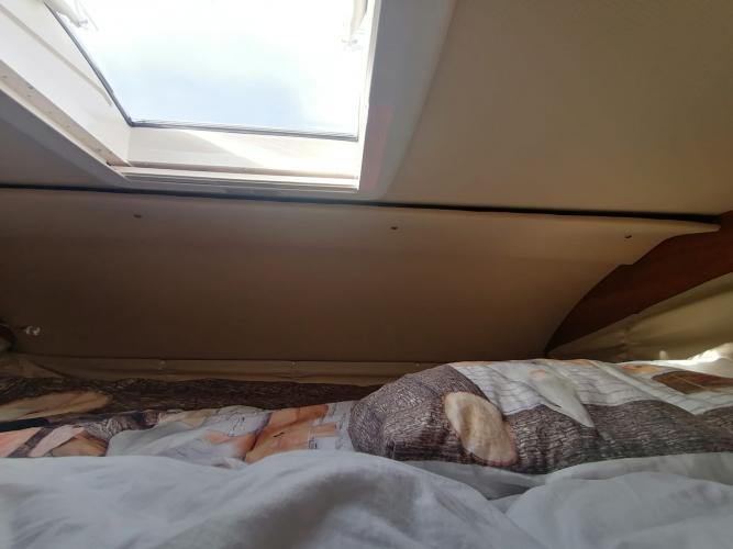

Condensa o infiltrazione?
Ciao ho un ecovip 690 del 2020, quest'inverno sono stato in montagna  e ho fatto una settimana con neve sul tetto.
Questo weekend mi sono accordo di due macchie dove c'è il  basculante. Le vedete in foto. Si trovano solo sulla copertura fissata al soffitto.  La domandona è: sono infiltrazioni o condensa?
Ovviamente camper sempre tagliandanto con controllo infiltrazioni.
A qualcuno è già capitato?

secondo me è acqua non di condensa, forse dalla giunzione del cupolino sul tetto; svita quel pannellino e ne renderai conto subito

Per me è condensa
Se hai lasciato il basculante chiuso e sollevato al massimo
il CIELO diviene freddo e la condensa si produce.
In certe condizioni conviene ABBASSARLO un poco (10-15 cm.)
in modo che l'aria passi e la temperatura sia omogenea .
Spera sia condensa  e smontate le viti controlla.
Succedeva anche a me sul 720 che a bassissime temperature
gocciolava vicino al parabrezza e allora abbassavo il basculante
Ora sul 8010 lo stesso ma qualcosa meno.
Di sicuro sul 720 prima serie non vi era sufficiente isolante
incollato al materiale della cupola che è in resina o non
completamente su tutte la superficie e i lati e si raffredda troppo.
Lo avevo fatto presente in Laika a Vanni e hanno provveduto a fare
meglio sulle serie successive .
(smonterei tutto e isolerei per bene con prodotti adatti)
Se invece c'è una infiltrazione da mancanza di sigillante allora è
diverso e si provvede in altro modo ,sigillando bene .
