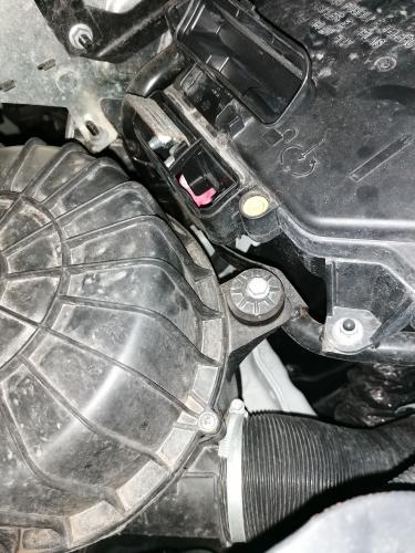

Ciao a tutti ho un laika 709 del 2015, devo caricare la batteria motore con un caricabatterie esterno. Mi hanno detto che c’è uno sportellino per il positivo e un negativo nel vano motore, ma non lo trovo, qualcuno può mandarmi una foto indicandomi i punti precisi?
so che la batteria è sotto il pavimento sotto il volante, ma mi andrebbe meglio dall’esterno.
grazie in anticipo

Apri il cofano sulla destra, non è particolarmente visibile, ho fatto molta fatica, adesso con lo smalto l'ho colorato di Rosso, se non hai fretta in settimana vado al camper e mando foto
mandarmi una foto indicandomi i punti precisi? so che la batteria è sotto il pavimento sotto il volante, ma mi andrebbe meglio dall’esterno. grazie in anticipo
c'è solo il positivo, abbastanza visibile, lato guida, verso la traversa del cofano, coperto da uno sportellino; il negativo dovrai prenderlo dal telaio
IMG_20240404_100839.jpgMetto la foto

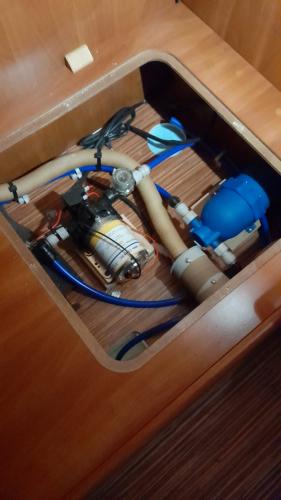

Buon giorno, qualcuno che mi Sto arrivando! dire come si accede alla pompa dell'acqua del Motorhome Laika Ecovip 609?
Grazie.

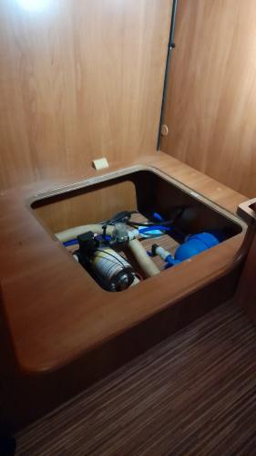

Buon giorno, qualcuno che mi Sto arrivando! dire come si accede alla pompa dell'acqua del Motorhome Laika Ecovip 609?  Grazie.
0aeb50a3-b1f4-47f0-b4dc-3d03890aa015.jpeg498fc78f-166f-47c8-aef3-ca2d4d7ecb71.jpegnell’armadio sotto il letto dietro il bagno
