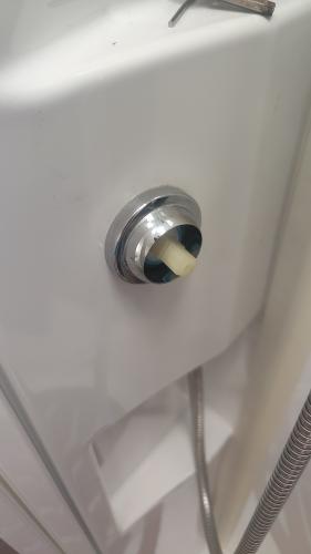

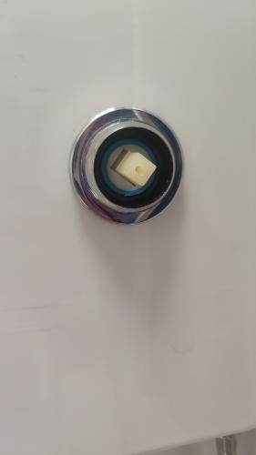

Ciao, sapete dirmi come sostituire la cartuccia della doccia? Non capisco come smontarla.

In risposta al messaggio di Alcoltest del 09/06/2024 alle 14:40:33
ti consiglio di porre la domanda in CELLULA, sicuramente troverai una platea più ampia di utenti per avere una risposta alla tua domanda.

Inserito il 16/09/2024 alle: 17:15:59
Devi svitare quella boccola d'acciaio... Sotto troverai il dado che tiene la cartuccia... Poi ti servirà una chiave a tubo per smontarlo...

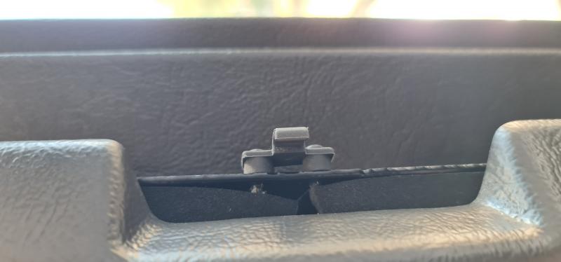

Ciao a tutti, proviamo a ravvivare il forum...
In breve, non riesco a trovare il ricambio per il fragilissimo gancio dell'oscurante plissettato cabina (motorhome Ecovip) che pure è marcato Seitz. Ovviamente ho chiesto al concessionario che al momento, non ha acora risposto ed è passato un mese e rotti. Immagino non lo trovi o non abbia tempo.
Ecco la foto del suo "gemello" ancora intero, a me serve la parte "fissa" e non quella dell'oscurante:
Se aveste idea di come trovarlo...
Ringrazio.
