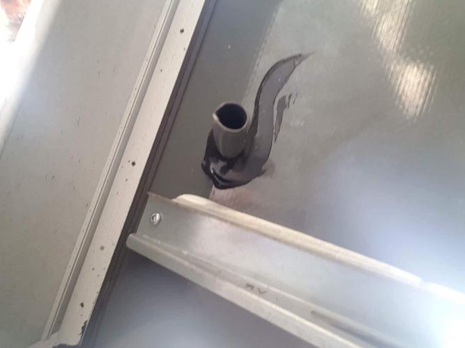

Ho chiesto  in fiera a Parma, su Facebook e adesso provo qui perché nessuno mi sa dire che cos'è e a cosa serve questo tubo posto sotto il camper dalla parte del passeggero in direzione della ruota posteriore . Questa estate è fuoriuscito del liquido .received_1619308418173109.jpeg
Se è sulla verticale del WC potrebbe essere lo sfiato della cassetta

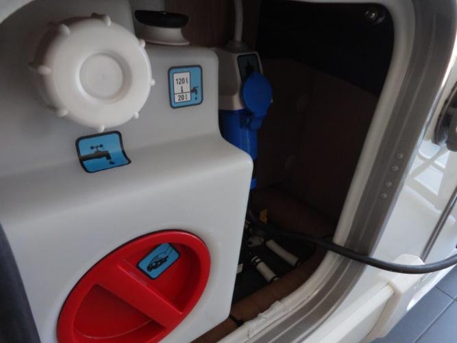

Non so riconoscere il modello di camper di cui chiedi informazioni ma nel mio Lyseo 690 TD c'è un vano tecnico:
dove ci sono diverse cosette tra le quali il sistema per parzializzare a 20 lt il serbatoio durante il viaggio, lo scarico generale dell'impianto idrico e la valvola Elasi che svuota in caso di gelo il contenuto di acqua del boiler per impedirne la sicura rottura.
Nella fattispece la foto che hai postato e nel mio mezzo è lo scarico del parzializzatore del serbatio acque pulite.

È dalla parte opposta cioè parte cassetta WC ma spostato più dietro
io ci provo..
Non è che sopra ci sia il frigo?
Nel mio ho fatto la modifica e ho bypassato la vaschetta di evaporazione e ho collegato il frigo direttamente sotto al camper.. e ogni tanto esce qualche goccia di condensa..

Il camper è lyseo td 690 privilege

Frigorifero è dalla parte guidatore come lo sportellino servizi di cui sopra

Allora è identico al mio.
Domani mattina ci guardo sotto visto che è qui fuori ma penso sia lo scarico parzializzatore del serbatoio.

Ciao Orisi,
intanto scusami per aver depistato la richiesta, istintivamente avevo indirizzato l'attenzione dal lato sbagliato!
Ho anch'io quel tubetto (ovvio) e si posiziona tra il vano cassetta ed il piano doccia.
Dall'interno di questi due vani non si intravvede nessuna apertura che conduca sotto ma mi vien da pensare sia uno scarico di sicurezza posizionato nel doppio pavimento e messo per far defluire eventuali fuoriuscite di licquidi in questa zona.
Che tu abbia visto uscire dell'acqua è assolutamente da verificare e sono sicuro che il concessionario dovrà darti una risposta esauriente.
