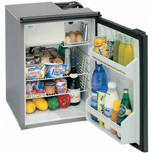

 L'Isotherm che sono trovato montato sul 374:
​​​​​​Come si vede il gruppo Danfoss è relegato in un angolo

ma almeno è monato in alto e se l'allestitore è stato previdente riesce a respirare; nel mio sta piazzato sotto al frigo e non respira perché la parete laterale del Ducato è rastremata in alto e quindi non riesce a fare effetto camino.

L'aria entra da una feritoia sotto il  frigo ed esce sopra da un'altra feritoia tra finestra e piano cottura, ma il canale, angusto, è pure strozzato da una canalina di passaggio cavi el. Il risultato è che sopra il frigo, dove c'è il cassetto con posate e altre cose da cucina e poi il sotto del piano cottura, si crea una "sacca d'aria" dove la T va circa a 50° (le posate sono molto calde) e il condensatore lavora male. L'estate scorsa da fermi lasciavo aperto il cassetto ma migliorava poco.
Ora appena viene caldo faccio altre prove e poi vedrò se e come intervenire
PS ne ho parlato perchè i problemi potrebbero essere simili anche sui camper in topic
