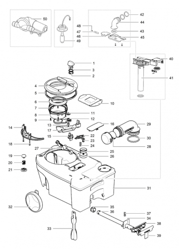

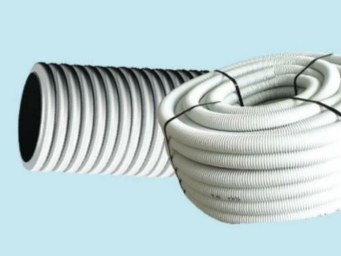

Inserito il 31/03/2020 alle: 15:43:44
Un tubo fklessibile corrugato che prende gli"odori"  da sotto la valvola  n° 33
che si apre inserendo la cassetta ,
e esce dove si vuole e lungo strada la ventolina , è la cosa più semplice.
la 33 è la asta sotto l 'esploso che si apre alzandosi su riscontro della base.
e rimane sempre aperta ,lasciando arrivare gli odori nel bagno se non espulsi.
In viaggio con un sistema "venturi" la aspirazione ed espulsiione sarebbe automatica.

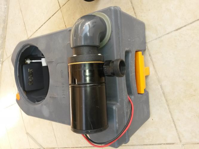

Ciao Franco e Roberto il Kreos ha il doppio pavimento,c'è uno spazio di 8/10 cm,pensavo di colmarlo proprio con un tubo corrugato,la perplessità che ho è quanto potrà aspirare una ventolina che tra filtro ai carboni e lunghezza del tratto le fanno perdere un po' di potenza,è un lavoro abbastanza semplice oggi ho preparato tutti i cablaggi domani mi arriva il materiale e vediamo come va..
Non importa che camper hai....gira la chiave e vai!!! Massimo
Inserito il 01/04/2020 alle: 09:42:00
In risposta al messaggio di zigogol del 31/03/2020 alle 22:31:53
Prima di fare danni,bisogna verificare alcune cose,proprio su quella cassetta la C250 trovai tanti che si lamentavano della puzza, avendo avuto modo di studiarci sopra,molto bene,ci sono dei brevetti depositati, scopro che la puzza era determinata dalla valvola di compensazione che rimane aperta, è quella che si attiva sotto la cassetta quando va a incastrarsi in quel riquadro asportabile,si proprio quello predisposto per il kit che mi par di capire che hai acquistato, togli quel riquadro e prova,
credimi ,la soluzione migliore è quella Carthago ,compreso lo scarico sul tetto,se non fosse che poi ci hanno messo un oblò nelle vicinanzelaugh

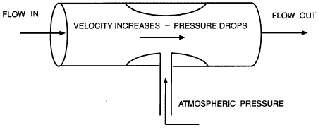

Inserito il 01/04/2020 alle: 10:09:03
Fai comunque terminare il tubo in uscita dopo ventolina
con sistema "simil venturi"
in modo che in viaggio vi sia sempre nuna leggera aspirazione
essendo la valvola di compensazione sempre aperta.
Dove dicono atmospheric colleghi il tubo della "puzza"

Inserito il 02/04/2020 alle: 11:53:14
In risposta al messaggio di zigogol del 01/04/2020 alle 21:48:55
 macon Ciao Fabrizio ho fatto proprio come hai detto tu con l'aggiunta del tubo orizzontale come suggerito da Franco per l'effetto venturi in marcia,lavorare sul Laika è un piacere non ho fatto nemmeno un foro con una
ventolina un fine corsa una scatola e un tubo totale 15€ mi sono tolto la paura...vediamo come va.. Il sistema Chartago mi sembrava un po' troppo complicato...anche perchè il mio kreos è del 2009 con soli 12.000 km praticamente nuovo e sempre rimasto al coperto non mi và di fare modifiche troppo invasive.  Invece volevo inserire la ventole sulla griglia del frigo che voi sappiate c'è qualche discussione del lavoro già fatto su laika?
Per il frigo niente ventole ma un restringimento (deviatore) del vano in zona condensatore, in modo da forzare l'aria calda in ascensione di attraversarlo.
