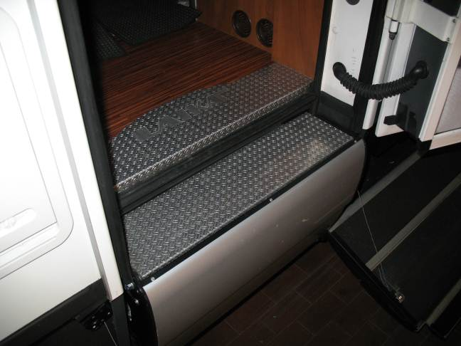

E chiuso il foro sullo scalino con alluminio eguale alla pedata per non inciampare
