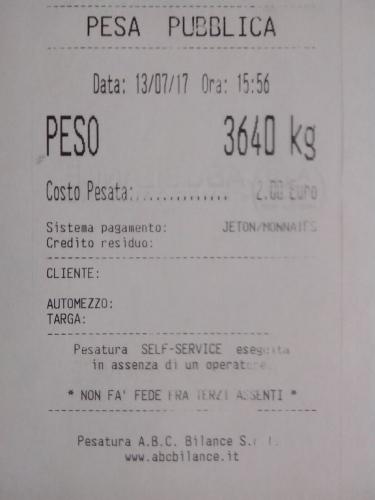

Un mio amico ha un B514 del 2004. credo di 6,36 di lunghezza contro quello che dici tu di 6,50 e ti assicuro che sta abbondantemente nei 35 ql con pannello solare, tendalino e parabola.
Io, ho un motorhome di 6,90 mt anche se compact (2,12 mt di larghezza) ed in assetto vacanza lunga estiva con 2 persone, 2 bombole gas peine, tendalino  da mt 4,50, pannello solare, 2 batterie AGM, parabola, scooter 125 cc Sym nel garage oltre a serbatoio acqua pieno (110 lt) e gasolio pieno (90lt) come da pesata sono 36,40 ql quindi già togliendo lo scooter sono sotto i 35 e se viaggio con serbatoio mezzo...fai i tuoi calcoli...
pesata%20in%20mod%20ferie%20con%20camper%20carico%20compreso%20scooter%20(Copia)(6).jpg

se compact (2,12 mt di larghezza) ed in assetto vacanza lunga estiva con 2 persone, 2 bombole gas peine, tendalino  da mt 4,50, pannello solare, 2 batterie AGM, parabola, scooter 125 cc Sym nel garage oltre a serbatoio acqua pieno (110 lt) e gasolio pieno (90lt) come da pesata sono 36,40 ql quindi già togliendo lo scooter sono sotto i 35 e se viaggio con serbatoio mezzo...fai i tuoi calcoli... Massimo
Beh... Finalmente una bella notizia: a questo servono i pareri di gente con mezzi o problematiche simili. Grazie! Riflettendoci poi, andare sui 40 quintali (ammesso che sia possibile), andrei incontro a svariati "contro": velocità in autostrada TASSATIVAMENTE entro i 100. MH che potresti guidare SOLO tu con una C1, autostrade all'estero più care, ecc...
