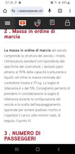

Nel peso in ordine di marcia sono compresi sia la bombola del gas che il pieno di gasolio (90% della capacità a dire il vero) oltre che 20 litri di acque chiare e 75kg di conducente. Probabilmente con tanti accessori viaggerà comunque fuori peso ma è bene essere precisi nei calcoli
nel peso in ordine di marcia c'è al 90% anche i serbatoi:
gasolio e acqua. pero' costruttori ti danno un valore inferiore a cui caricare l'acqua,  ad es 90 o 110 l invece del valore nominale.
