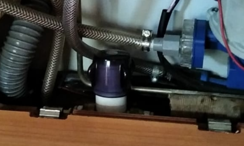

Grazie, ma non mi pare sia a tre via. Ha solo due tubi.  Tra l'altro currogati non di gomma che si vedono nella foto che provo a postare ::

ok, quello è un rubinetto per svuotare il serbatoio dentro la cassapanca.
devi cercare un rubinetto a 3 vie, purtroppo non essendo una cosa di serie, anche se trovi uno con il tuo stesso camper, difficilmente lo avrà nella tua stessa posizione.
sul mio mobilvetta top driver, ad esempio, era visibile e comodo aprendo la botola del sedile dove sotto c'è il serbatoio.

ok, quello è un rubinetto per svuotare il serbatoio dentro la cassapanca. devi cercare un rubinetto a 3 vie, purtroppo non essendo una cosa di serie, anche se trovi uno con il tuo stesso camper, difficilmente lo avrà nella tua stessa posizione. sul mio mobilvetta top driver, ad esempio, era visibile e comodo aprendo la botola del sedile dove sotto c'è il serbatoio.
Grazie mille impiegato! Ho trovato il rubinetto a tre vie. Era nascosto dietro la cassapanca dove ci sono le bombole del gas ( era nascosto ma anche io sono stato un pò tonto ). Il rubinetto per svuotare il serbatoio immagino serva per svuotarlo nel secondo serbatoio se vuoto e da li poterlo svuotare con il rubinetto esterno del secondo. Corretto ?

no, serve per svuotarlo direttamente a terra
