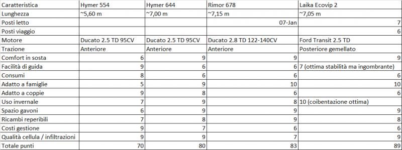

Considerando che sono inesperto in questo mondo e considerando il mio budget di 15.000 € ho preso in considerazione questi annunci facendo delle valutazioni grazie anche all'ausilio dell'intelligenza artificiale.
https://www.subito.it/vi/606729...
https://www.subito.it/vi/598713...
L'intelligenza artificiale mi ha fatto un confronto tra tra i vari modelli:

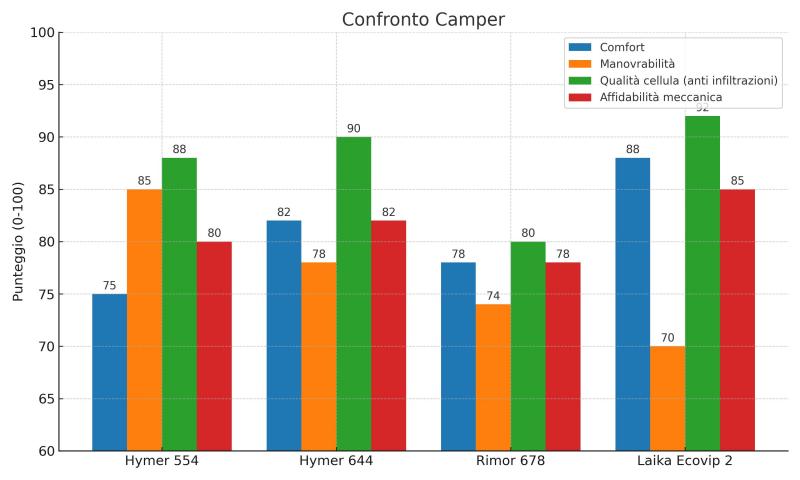

ho fatto dare anche dei punteggi in base ai modelli

solo per correggere, dato che l'ho avuto nel 1997, l'Ecovip 2 su Ford non è 7,05 mt ma sui 6,5 mt e la differenza è sostanziale per molti motivi.
Per la vivibilità, allora avevo anche 2 figli piccoli che venivano dietro, oggi non più, è stato il miglior camper che ho avuto e sono al 13 ° anche se questo è l'ultimo visto l'età...
A settembre del 1997 l'Ecovip 2 passò alla meccanica Iveco e sarebbe molto meglio anche se con la cabina Iveco più alta del Ford, la mansarda è più bassa internamente.

Se posso dire la mia
Nessuno dei 4
I due numeri ,essendo MH, se ci dovessero essere problemi con il muso, non si trovano più ricambi, e il parabrezza, oltre a difficile reperibilità, potrebbe costare anche 4000€, ed essendo così vecchio dubito possano assicurarti i cristalli
Rimorchio, in passato ha avuto problemi di infiltrazione
I Laika, su ford problemi di ruggine in cabina, e problemi alla pompa di iniezione(che se è quella originale , non ci mette mano più nessuno, e bisogna sostituirla con Bosch spendendo circa 2000€, sempre che se ne trovino ancora)
Mentre quelli su ducato, hanno problemi alla 5 marcia, che praticamente è introvabile il suo ricambio
E tutti già fuori peso da vuoti
Da valutare, oltretutto, le cinture di sicurezza diin cellula, visto che hai due figli piccoli che per legge dovranno usare gli appositi sistemi di ritenuta, che per forza maggiore devono essere assicurati su cinture a 3 punti
Il Laika so per certo che le ha, il rimorchio forse gli hymer ne dubito
Purtroppo con quel budget, ritrovarsi con un camper a cui dovrai continuamente metterci mano, è molto facile
Oltre al fatto che viaggerai sempre fuori peso con tutti i suoi rischi
Valuta l'acquisto di una roulotte, che con quel.budget si trovano dei buoni usati
