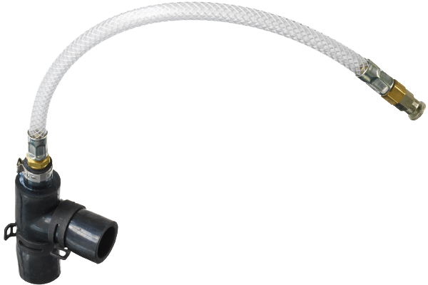

Il discorso regge  ma solo se hai una valvola con una prolunga tipo questa sotto.
I tubi dell'impianto , a mio avviso, devono per forza essere tutti più bassi del livello del liquido nella vaschetta.
In caso contrario quando apri la valvola fai entrare aria invece che espellerla.

Il discorso regge  ma solo se hai una valvola con una prolunga tipo questa sotto. I tubi dell'impianto , a mio avviso, devono per forza essere tutti più bassi del livello del liquido nella vaschetta. In caso contrario quando apri la valvola fai entrare aria invece che espellerla.
Si il tubo e come quello che hai postato, domani con la pila guardo se magari dietro al tubo c'e' una valvola come quella in foto. Grazie

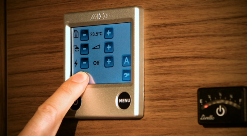

Buonasera,
due domande ai possesori del modello 3020.
  1. Per usare lo scambiatore, oltre a regolare la temperatura e aprire la valvola, imposto su off l'alimentazione elettrica e sul blu l'icona gas (cioè spento)?
  2. A cosa serve la funzione "pompa costantemente accesa?"

Buonasera, due domande ai possesori del modello 3020. Per usare lo scambiatore, oltre a regolare la temperatura e aprire la valvola, imposto su off l'alimentazione elettrica e sul blu l'icona gas (cioè spento)? A cosa serve la funzione pompa costantemente accesa?Grazie. Carlo
Ti posto un video cosi' faccio prima :-) oltre a questa funzione ovvio avere il rubinetto dello scambiatore aperto e sulla centrale del camper selezioni icona per in funzionamento.
La pompa ricordati di metterla su therm quando sei fermo altrimenti funziona sempre

E buongiorno,
grazie Nascarone. Dal video vedo che la 220 è su off e l'icona del gas è blu, quindi spento. Ok, seleziono cont per avere la pompa accesa in maniera indipendente dal termostato e che quindi permetta al glicole di circolare.
Grazie, credo di avere capito.

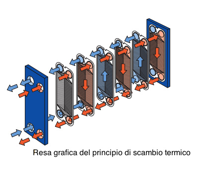

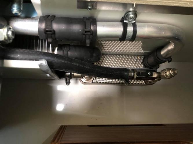

Per sfruttare lo scambiatore quando si è in viaggio bisogna accendere la pompa dell'Alde e questo si può fare in 2 modi ;
1) forzando una temperatura più alta di quella rilevata dalla sonda . La pompa girerà fino al raggiungimento della temp impostata
oppure
2) mettendo la pompa in funzionamento continuo . Ricordarsi dopo di rimetterla su termostatizzata.
Chiaramente la valvola sullo scambiatore deve essere aperta. Si tiene aperta in inverno e si chiude in primavera.
Ovviamente si spegne il gas se no tanto vale.
Lo scambiatore può essere sfruttato anche all'incontrario se è presente una pompa di circolazione supplementare sul circuito motore e serve a preriscaldare il motore per evitare partenze a freddo. Funziona solo se l'impianto Alde è caldo .Non è obbligatorio sui motori odierni ma di certo male non fa.
NB : non tutti hanno capito che il circuito motore e il circuito Alde sono completamente indipendenti. I fluidi non si mescolano mai. Scambiano calore tramite lo scambiatore a piastre tipo questo sotto.
