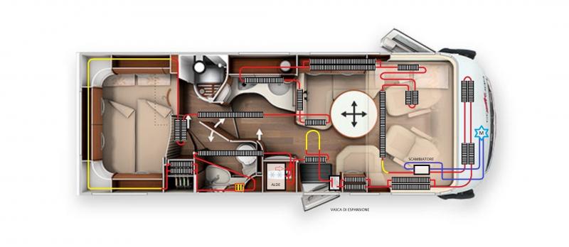

Conta bene e magari fai anche un bel disegno tipo questo....

Se è montato in serie da Carthago non è sul circuito Alde ma sul motore !
Seee mica sono ingegnere io!
A contare fino a 20 ce la posso fare è a disegnare che non è il mio forte.

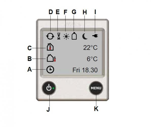

Ricontrolla il tuo impianto.
La pompa deve attivarsi se la temperatura impostata è superiore a quella ambiente.
Devi vedere il logo del cerchio con le frecce acceso sul menu dove c'è anche la temperatura ambiente. ( simbolo D )
