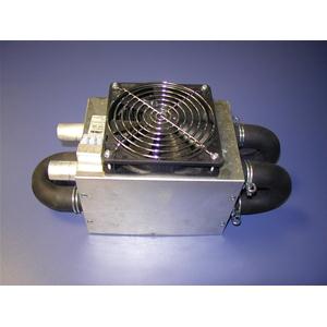

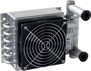

Qualche messaggio fa parlavo dell'attrezzo per dare la " botta" di calore coll'ALDE, ho ritrovato la foto ed eccola qui:
ALDE Booster (nudo, senza le ventole di estrazione aria) Dimensioni (LxHxP) = 250x126x151 mm
EDIT: in realtà la ventola dovrebbe essere visibile (seminascosta) nella parte posteriore... Già che c'ero, ho cercato una foto dell'altra faccia del booster:
Ventola del Booster 500W

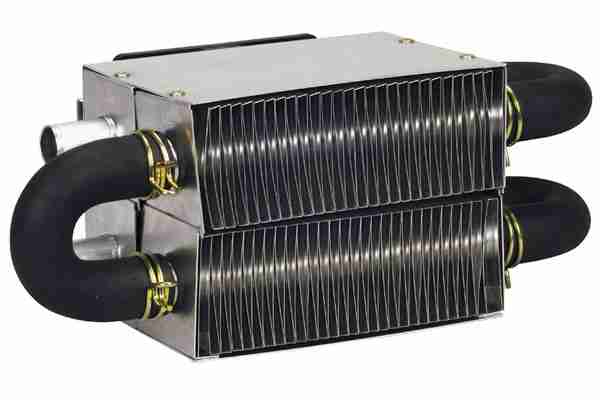

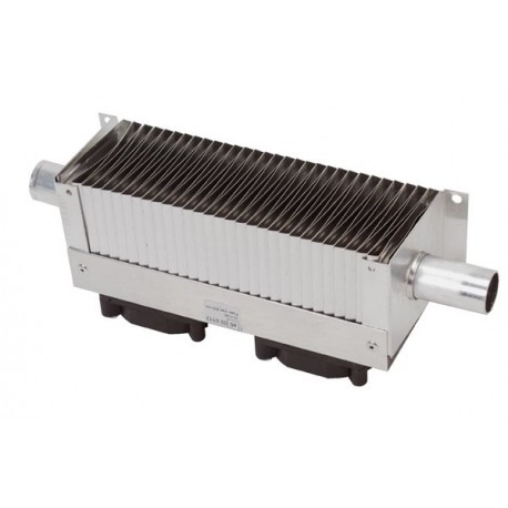

Ho visto che esiste anche il booster da 180W e (sul sito ALDE U.K.) c'è anche un nuovo modello che estrae 650W, più piccolo ma efficiente di quello a 4 elementi da 500W:
BOOSTER 180 W
BOOSTER 650W (dimensioni LxHxP = 215x140x90 millimetri), consumo ventola 0,35A @12V
La cosa un po' fastidiosa di questo modello potrebbero essere i due tubi orientati a 90° rispetto alla parete, però lo spessore di questa unità è quasi la metà di quella da 500W (90 mm rispetto a 150 mm). Si ovvia con due gomiti 90° in gomma. Ovviamente su tutti i booster monterei un apposito filtro dal lato ingresso aria (penso opposto al lato ventola) per frenare la polvere e impedire che si intasino...

A vedere quello piccolo direi quasi che con qualche ventolina da PC dovrei dovrei riuscire ad ottenere un booster un po' dappertutto dove i radiatori sonno accessibili da sotto.
In zona dinette sicuramente ho diversi metri su tutti i lati... voi che dite?

Visto che l'impianto ALDE fa il giro di tutto il perimetro, per poter montare un booster aftermarket bisognerebbe prima togliere un elemento, quindi se si ha manualità sufficiente è ancora meglio farselo in fai-da-te su uno o più elementi esistenti. C'è anche caso di risparmiare una bella cifretta, quei booster non sono proprio regalati...
