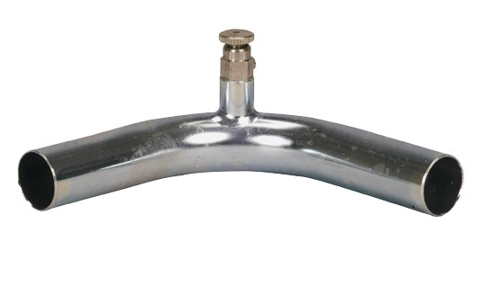

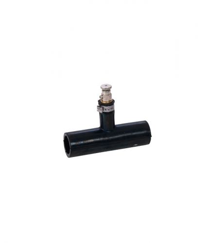

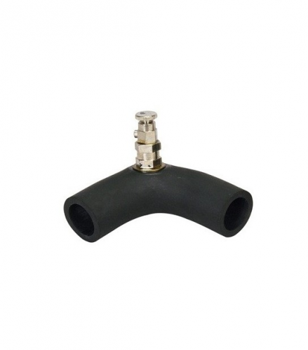

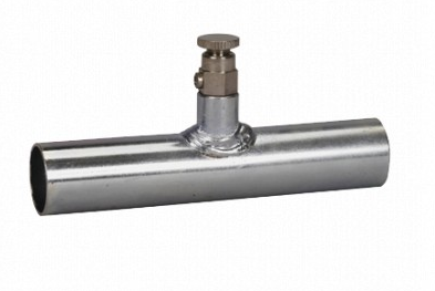

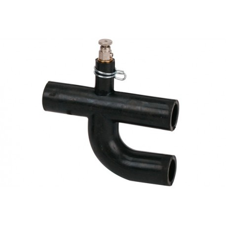

Su altro thread l'utente di COL il poeta nostalgico chiede dove trovare una valvola di sfiato per l'impianto,
Gli è stata consigliata una valvola nuda, da adattare all'impianto, e costava pure un botto! 15 €.
Mi permetto di consigliare qualcosa che non richiede adattamenti e manovre strane, ossia un gomito di tubo dotato già dell'attacco annegato nella gomma, con montata sopra la valvolina: lavoro semplificato, si smonta un gomito o un pezzo dritto (c'è anche dritto), si sostituisce con quello con valvolina, e il gioco è fatto!. Quello dritto costa 17€ (il primo prezzo che ho trovato, probabilmente si trova a meno), ma almeno non si impazzisce ad adattare la valvola al tubo...
Trovare il prodotto è stato di una semplicità estrema, bastava ricorrere a San Google:
https://www.google.com/search?q...
sono saltati fuori 1260 risultati, il primo risultato è una serie di immagini diove si possono andare a reperire i pezzi necessari
Ecco alcune foto:
Qui alcuni raccordi in metallo con valvola:
La valvolina di sfiato originale ALDE l'ho trovata a 5,50€, che è più o meno il prezzo con giusto ricarico che diceva mario ecostar:
Oltre alla ricerca con google, dove puoi trovare anche prodotti concorrenti, guardati il sito
https://www.accessoricaravan.it...
se scorri la lista dei prodotti simili trovi tutti i prodotti di cui ho illustrato le immagini e sicuramente c'è quello che fa al tuo caso
Ciao da Dash
