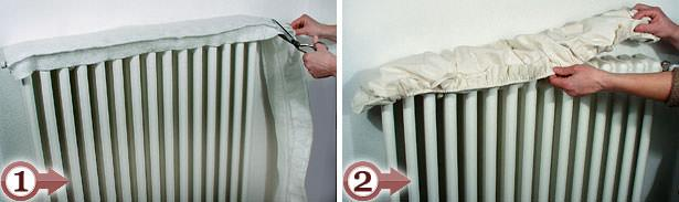

24/01/2008 10512
Inserito il 12/10/2018 alle: 10:52:57
E non avrete che sorprese , se tra qualche anno
TUTTI i radiatorini saranno pieni di polvere e regnatele
e quasi irraggiungibili per la loro pulizia.
Sulla mia cara Combi ho il filtro in entrata aspirazione
con ben " tre" pannelli filtranti , che sostituisco ad ogni stagione
compreso uno in aspirazione da esterno .
Nessun filo di polvere sulle ventole della stufa ,onelle tubazioni
e niente polvere che gira e rigira nell'ambiente , acari compresi.
Mentre tutto il sistema Alde .ricircola e preleva aria dalla
parte bassa del pavimento e con la polvere e particelle che
sicuramente si trovano in basso , le rilancia in alto si riscaldata
ma con assenza di filtri o altro.
Consiglierei a titti i sistemi Alde di montare sotto i radiatori
una scatoletta con filtro estraibile e sostituibile.
Sopra o sotto come hanno ogni impianto di condizionamento e gli aerotermi di qualsiasi tipo.
Modificato da franco49tn il 12/10/2018 alle 10:57:22
