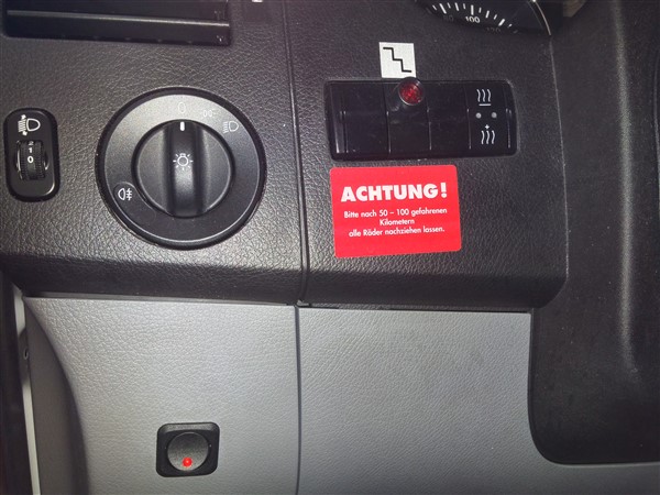

Scusate, ma mi inserisco anch'io nella discussione in quanto ho ritirato il mezzo alla fine di luglio e sono partito subito per le ferie, senza aver neanche potuto provarlo una volta. Avendo avuto in precedenza mezzi dotati di riscaldamento Truma combi non ho pertanto alcuna esperienza, durante le vacane di agosto ho acceso la stufa 4 o 5 volte e usato l'acqua calda in modo continuativo, ma oltre quelle operazioni non ho fatto altro. Smanettando un pò sul display dell'Alde ho notato che non tutte le funzioni sono attive, inoltre leggendo i post precedenti parlate della pompa a quale pompa vi riferite, io andando nella videata accessori istallati e spuntata una pompa ved. foto20181012_152418.jpg
non ho altri accessori spuntati, si riferisce per caso allo scambiatore di calore per la cabina ved, foto
questo scambiatore serve per riscaldare la cabina e inviare aria calda al parabrezza dalle bocchette c'è ne sono parecchie anche lungo i vetri laterali. Riguardo al liquido dell'impianto, io pensavo fosse un liquido particolare invece non è altro che un comunissimo antigelo il concessionario mi ha dato
QUESTO
inoltre sul manuale è riportato di sostituire il liquido ciclicamente invece mi è stato detto che non è il caso.Riguardo al rumore lo sento durante la fase di accensione, questo e quanto per ora. non mi resta che provarla e farmi esperienza.

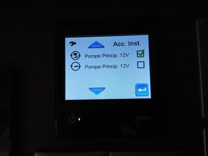

Ciao. La pompa che vedi sul display è quella dell'impianto e serve a far circolare l'acqua che viene riscaldata dal bruciatore. Hai lo scambiatore di calore Alde? Hai la pompa per riscaldare il motore.
Avrai notato nel vaso di espansione che la miscela glicole/acqua è giallina, non mettere altri liquidi perche potresti crare problemi.
La pompa che vedi sul display è quella che ha la regolazione manuale.
Ho visto sul tuo profilo che sei un mio concittadino, se hai voglia contattami pure privatamente.
