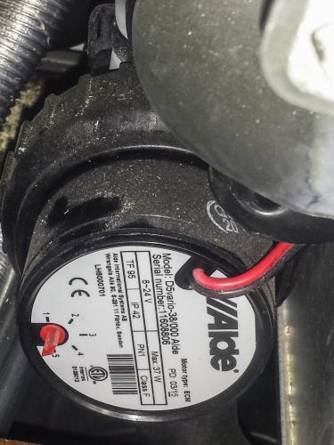

L'altro giorno sono andato al rimessaggio e ho controlato la poma dell'Alde.
Come si vedere ala foto, l'avevamo messo al massimo
Ho seguito le vostre indicazioni e l'ho spostato verso 2,5
Grazie e un saluto

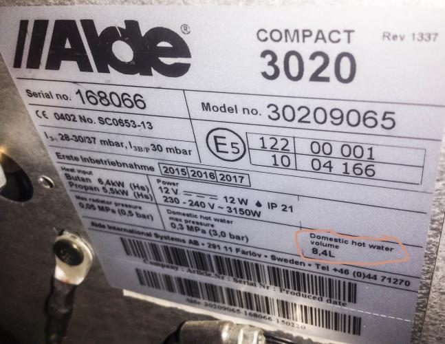

Vorrei sapere, dove ho evidenziato, se è il volume di acqua che la caldaia siesce a scaldare al massimo? 8 litri di capienza?
Un saluto
