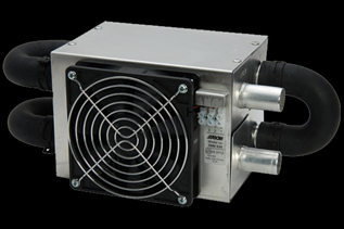

Se con tanto freddo è consigliabile ,oramai per la stagione prossima,
dotarsi  ,  in qualche punto ,  di ventole , originali o autocoatruite , da posizionare
sotto i radiatorini Alde. Da accendersi a piacere o con ulteriore termostato .
Booster Alde
https://www.alde.se/de/produkte...
Se è a catalogo una ragione ci sarà pure.
Poi che le case non lo montino , è altra cosa !

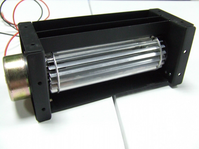

Altra soluzione usare le
Ventole Tangenziali a 12 volt come questa
E un regolatore di velocità adatto :immagine(775).png
