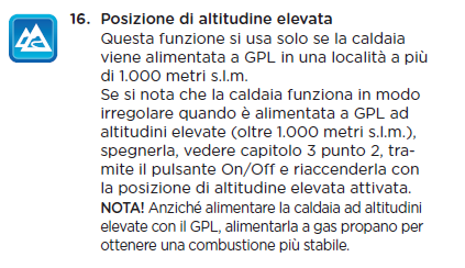

Domanda , sono ancora fuori, e stasera mi è venuta l’idea di girare la valvola del alfa quota in bassa quota e avendo la finestra aperta ho sentito che il suono del bruciatore era più marcato. Possibile che lo avevo messo in alta quota visto che ero a 1400m come dicono le istruzioni sopra i 1000m va girata ci sia una resa
abbastanza inferiore ? Ecco forse perché mi sembrava fiacco !

In risposta al messaggio di Panzer del 06/01/2019 alle 19:04:48
Valvola alta quota?
Riduce la portata di gas per compensare la rarefazione dell'aria ad alte quote.
Sul mio mezzo è un controllo tramite centralina Alde.

Inserito il 06/01/2019 alle: 20:05:09
In risposta al messaggio di mamodj del 06/01/2019 alle 20:00:10
Io uso solo bombole a peopano mi dicono qualndo le prendo . Ma nel mio centro Alde mi ha consigliato di montarla perché potevo avere problemi
Non centra propano o butano, è una questione di rarefazione dell'aria che cambia la regolazione della miscela aria/gas. d'altronde nei bruciatori a gasolio esiste la pompa per alte quote che ha la stessa funzione
