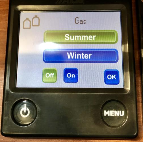

Sono andato a vedere sul sito Alde, tutte le brochure della 3010 e relaviti quadri di programmazione ma non riesco a trovare quello che dici summer/winter.

Inserito il 07/01/2019 alle: 10:02:13
Clint@
ecco la foto di cui ti chiedevo!

Quella schermata li c’è lho anche io nel Alde 3010 , ma secondo me serve solo se uno ci collega la resistenza per l’inverno al suo control ! Secondo me
Mi sono riletto tutte le documentazioni sul sito
www.alde.se
, ma non ho trovato nulla ....

Nessuno che fornisce indicazioni circa il winter/summer della centralina di comando Alde 3010?
