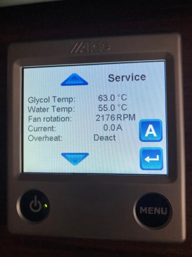

Queste sono le temperature ovviamente stà lavorando molto leggero, da venerdì pomeriggio che funziona senza sosta e non sono attaccato alla 220, quindi anche come consumi di corrente non e uno sprecone, io prediligo il caldo e quindi in camper punto 22 gradi e 19 la notte, quando usciamo punto a 18 e al rientro in 30 minuti arriva a 22. Ho avuto il Truma sull'altro mezzo, ma Alde e un'altro pianeta.
Dimenticavo temperatura esterna stanotte -3  ora -1
