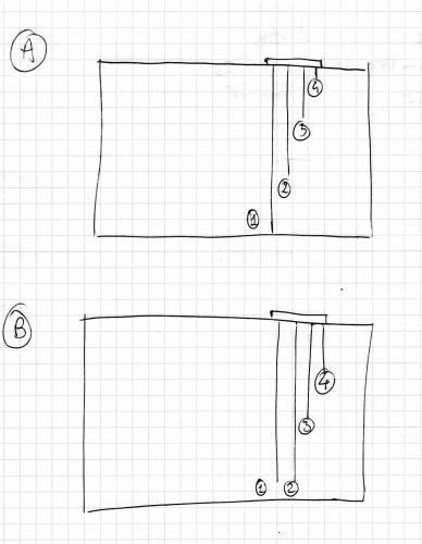

un errore progettuale che mi piacerebbe qualcuno mi spiegasse è perchè le bacchette del serbatoio del sensore di livello delle acque bianche sono state tagliate in quel modo: la bacchetta più lunga arriva quasi fino in fondo, di fatto inutile perchè quella successiva si ferma appena sotto la metà, col risultato che appunto appena sotto metà serbatoio la centralina segna serbatoio vuoto, e la bacchetta fino in fondo rende difficoltosa la pulizia....  ho risolto tagliando la bacchetta più lunga e allungando quella intermedia, per avere un'indicazione più lineare, ma mi è rimasta la curiosità del perchè siano state concepite così

Inserito il 28/11/2021 alle: 09:06:36
In risposta al messaggio di Anton63 del 28/11/2021 alle 08:29:27
fondo, di fatto inutile perchè quella successiva si ferma appena sotto la metà, col risultato che appunto appena sotto metà serbatoio la centralina segna serbatoio vuoto, e la bacchetta fino in fondo rende difficoltosa la pulizia....  ho risolto tagliando la bacchetta più lunga e allungando quella intermedia, per avere un'indicazione più lineare, ma mi è rimasta la curiosità del perchè siano state concepite così Antonello
in genere la bacchetta più lunga, quella che tocca il fondo, è il "comune" alle altre; se l'hai tagliata ad una certa soglia il sensore smetterà di funzionare

Inserito il 28/11/2021 alle: 19:00:54
Quel tipo di sensore funziona sulla conduttività dell'acqua, tra la bacchetta più lunga che è il comune e le o la bacchetta più corta che è il livello. Generalmente ci sono una bacchetta lunga e due o tre bacchette a livelli decrescenti  (2/3- 1/2- 1/3). Finchè l'acqua tocca la bacchetta lunga ed un livello questo segna perchè c'è conduzione tra le due aste, l'importante è che non hai fatto la bacchetta comune più corta della più lunga di livello

Inserito il 28/11/2021 alle: 20:29:20
ok vediamo di capirci, il disegno A è la situazione originale del Livingstone; in pratica la bacchetta 1 scendeva fino a filo del fondo serbatoio, la bacchetta 2 fino a poco sotto la metà; quindi dalla fine della bacchetta 2 in giù il sistema mi segnalava serbatoio vuoto; per come l'ho capita io (che mi intendo abbastanza di elettronica) il prolungamento della bacchetta 1 fino al fondo del serbatoio aveva il solo scopo (da qui l'errore progettuale) di rompere i coxxioni per pulire il fondo con lo straccio :)
Ho quindi (disegno B)  tagliato la  bacchetta 1 e prolungato la 2, 3 e 4 per avere l'indicazione di serbatoio vuoto solo nell'ultimo quarto, non sotto la metà com'era in origine, eliminando anche la rottura della bacchetta 1 fino sul fondo sempre fra i piedi quando facevo la pulizia del serbatoio
Se qualcuno mi spiega il senso di prolungare una sola bacchetta fino al fondo sono tutt'orecchi.... per come l'ho capita da quando il sensore non vede più il contatto fra almeno 2 bacchette considera il serbatoio vuoto, quindi altri 20cm di una sola bacchetta sono totalmente inutili; ho anche pensato che il circuito potesse richiudersi attraverso la massa del veicolo ma non riuscivo a capire come

Inserito il 28/11/2021 alle: 21:41:01
In risposta al messaggio di Anton63 del 28/11/2021 alle 20:29:20
2 in giù il sistema mi segnalava serbatoio vuoto; per come l'ho capita io (che mi intendo abbastanza di elettronica) il prolungamento della bacchetta 1 fino al fondo del serbatoio aveva il solo scopo (da qui l'errore progettuale) di rompere i coxxioni per pulire il fondo con lo straccio :) Ho quindi (disegno B)  tagliato la  bacchetta 1 e prolungato la 2, 3 e 4 per avere l'indicazione di serbatoio vuoto solo nell'ultimo quarto, non sotto la metà com'era in origine, eliminando anche la rottura della bacchetta 1 fino sul fondo sempre fra i piedi quando facevo la pulizia del serbatoio Se qualcuno mi spiega il senso di prolungare una sola bacchetta fino al fondo sono tutt'orecchi.... per come l'ho capita da quando il sensore non vede più il contatto fra almeno 2 bacchette considera il serbatoio vuoto, quindi altri 20cm di una sola bacchetta sono totalmente inutili; ho anche pensato che il circuito potesse richiudersi attraverso la massa del veicolo ma non riuscivo a capire come Antonello
Se le proporzioni del disegno sono giuste, ora ti segnerà 100% fino a 7/10 e 33% anche quando sarà vicinissimo all’essere vuoto.
Prima era sicuramente più prudenziale.

Inserito il 28/11/2021 alle: 22:57:27
Non so voi, ma sul mio kyros 2 il serbatoio, con pompa a pressostato, è più grande in basso, fino circa a metà altezza, e nella parte superiore occupa solo la metà della superficie, questo per lasciare posto alla pompa.
Di conseguenza i sensori(non ho fatto caso alla loro lunghezza) è evidente segnano in modo mooolto approssimativo.
Credo che alla fine non starò a perderci tempo, ma sarebbe da calcolare, in base ala forma, a quali altezze dovrebbero essere le aste. Oppure farsi un nuovo misuratore indipendente, ad esempio con un barra di 10 led.
Oppure continuare così, ognuno sa come regolarsi con le indicazioni, più o meno sensate a seconda della forma.
A proposito, come hai realizzato la prolunga dell'asta? Saldatura a stagno? Morsetto a vite tipo mammuth? ....?

Inserito il 29/11/2021 alle: 11:26:52
hai in pratica tolto la "spia della riserva"; se va bene a te ...

Inserito il 29/11/2021 alle: 20:46:31
In risposta al messaggio di anasta del 28/11/2021 alle 22:57:27
Di conseguenza i sensori(non ho fatto caso alla loro lunghezza) è evidente segnano in modo mooolto approssimativo. Credo che alla fine non starò a perderci tempo, ma sarebbe da calcolare, in base ala forma, a quali altezze dovrebbero essere le aste. Oppure farsi un nuovo misuratore indipendente, ad esempio con un barra di 10 led. Oppure continuare così, ognuno sa come regolarsi con le indicazioni, più o meno sensate a seconda della forma. A proposito, come hai realizzato la prolunga dell'asta? Saldatura a stagno? Morsetto a vite tipo mammuth? ....? Andrea
Eccomi; allora il disegno in effetti non è molto in scala, diciamo che ho dimensionato la lunghezza delle bacchette in modo da avere l'indicazione abbastanza equilibrata, almeno meglio di com'era in origine
Avevo fatto un pensiero ad avere un'indicazione più precisa, barre a led o indicatore a lancetta, ma la complicazione più che altro di cablaggi, forature, posizionamento strumenti ecc per il momento mi ha fatto desistere.
Per le bacchette ho semplicemente acquistato in un negozio di ferramenta la bacchetta di acciaio inox, mi pare 1 o 2 euro al metro :)
