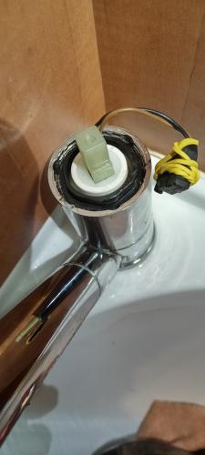

Buonasera, ho notato una perdita dal rubinetto del bagno, credo sia necessario sostituire la cartuccia. Ho smontato la parete superiore del rubinetto ma non riesco a svitare la ghiera di fissaggio. Altra possibilità è la sostituzione del rubinetto ma l' accesso alla ghiera di fissaggio inferiore è impossibile. Qualcuno di voi ha esperienza in merito? Grazie anticipatamente e saluti a tutti.IMG_20251201_165740(2).jpg

hai usato la chiave giusta o una pinza per svitate il dado che tiene la cartuccia

Inonda di wd40 o simile, magari c'è un pò di calcare...

Ciao, stesso problema, devi svitare la ghiera subito sopra la canna, si riesce tranquillamente con la mano. Il mio problema è che la canna stessa, alla base che ruota si è consumata internamente (plasticaccia) e non fa piu contatto con le guarnizioni di gomma pertanto devo cambiare il rubinetto ( cucina ). Qualcuno di Voi ha idea di qualche modello piu affidabile e dove prenderlo?
