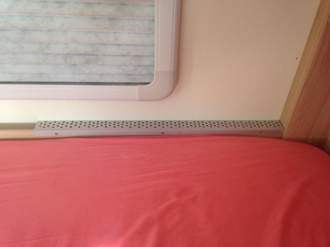

Ho questo mezzo dal 2018 con il quale ho percorso più di 80.000 Km e spesso nel garage ci carico un'Honda Sh.
Effettivamente ai lati dei letti c'è una fastidiosa fessura abbastanza larga dalla quale possono passare materiali che cadono poi nel sottostante garage o nei vani armadio (es cellulare od orologi).
Io li ho parzialmente chiusi con un angolare in alluminio debitamente forati per far circolare l'aria calda che esce dai sottostanti tubi.
Comunque mai sentito odore di benzina; pensa che, a mia moglie, da fastidio l'odore della sottostante ruota di scorta ma non quella dello scooter.
Come ti è già stato detto difficilmente i garage hanno una tenuta stagna anche se devo dire che la fessura di questi Burstner sarebbe un po' troppo abbondante.

Ho questo mezzo dal 2018 con il quale ho percorso più di 80.000 Km e spesso nel garage ci carico un'Honda Sh. Effettivamente ai lati dei letti c'è una fastidiosa fessura abbastanza larga dalla quale possono passare materiali
che cadono poi nel sottostante garage o nei vani armadio (es cellulare od orologi). Io li ho parzialmente chiusi con un angolare in alluminio debitamente forati per far circolare l'aria calda che esce dai sottostanti tubi.   Comunque mai sentito odore di benzina; pensa che, a mia moglie, da fastidio l'odore della sottostante ruota di scorta ma non quella dello scooter. Come ti è già stato detto difficilmente i garage hanno una tenuta stagna anche se devo dire che la fessura di questi Burstner sarebbe un po' troppo abbondante.
Anche il mio Hobby Van ha uno spazio, dietro la testa del letto, che se cade qualcosa va a finire nel garage.
