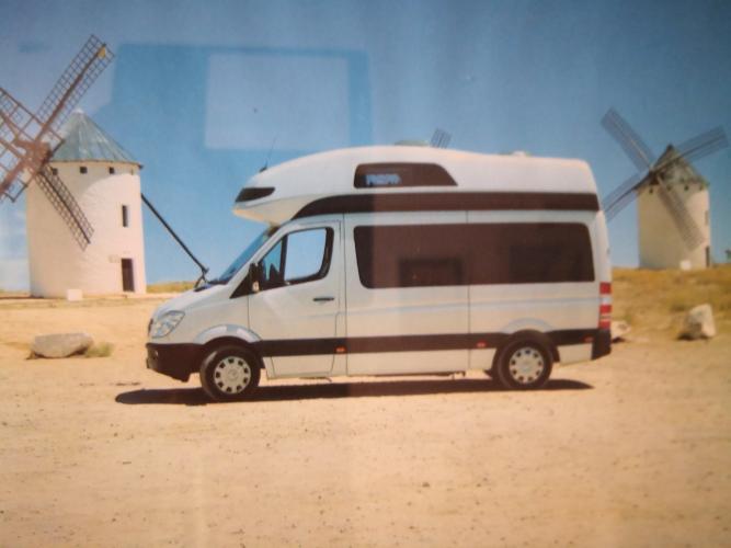

Quindi un James Cook come questo che ho avuto nel 2009, con V6 3000cc.,
qui sono sicuro, il serbatoio era in composito.
25/03/2014 15
Inserito il 05/06/2022 alle: 14:03:22
In risposta al messaggio di latrofa124 del 05/06/2022 alle 13:55:38
Quindi un James Cook come questo che ho avuto nel 2009, con V6 3000cc., qui sono sicuro, il serbatoio era in composito. Roberto
Ciao, il genere è quello, ma non il modello.
Il 312 è la 1° serie col telaio ed ha un motore più piccolo, il 5 cilindri iniezione indiretta, 2900 td euro2, già scritto.
Questo è un monoscocca, senza telaio con motore ad iniezione diretta 300td V6, minimo euro4.
