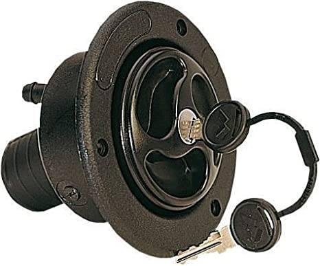

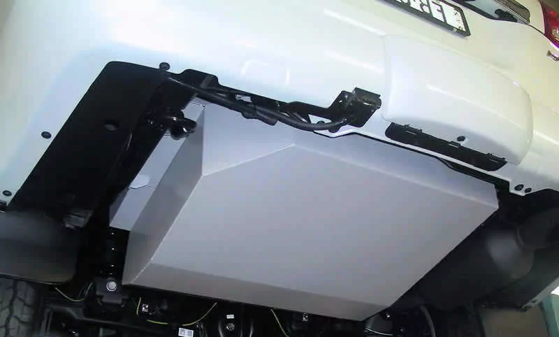

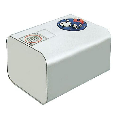

Sicuro che non ci sia nelle adiacenze del serbatoio
o poco sopra un "posticino" dove inserire un ulteriore
serbatoio da 20-30-50 lt. che collegato per caduta  ti
alimenti il serbatoio di serie (ovviamente con rubinetto )
da aprire solo quandoi ci si trovi sotto il 50% o riserva ?.
Da riempire esternamente con ulteriore bocchetta a parete.
Oppure uno molto piatto da posizionare sopra l'albero di trasmissione
tra i due longheroni del telaio , in inox sarebbe il massimo e per  caduta
verrebbe ad alimentare quello attuale.
Alto solo 5 cm largo 100  profondo 60  = 30 lt.
Penso costerebbe assai meno di tutta la trafila che intendi
affrontare con la tua intenzione attuale,
