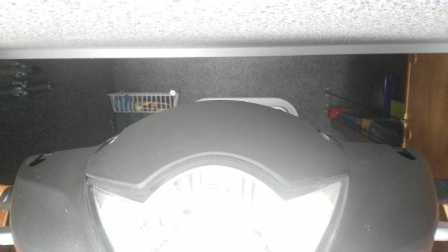

Eccomi, allora per il parabrezza, ho provveduto a tagliare i due tubi che lo sorreggono, a filo del cruscotto, poi nei due monconi superiori (quelli a cui si fissa il parabrezza) ho infilato e saldato due barre da 12mm (vanno precise). pertanto basta togliere le due brugole di un qualsiasi dei due montanti e lasciare l'altro attaccato al parabrezza. Le plastiche che coprono i montanti, restano attaccate ai montanti stessi senza bisogno di essere smontate.

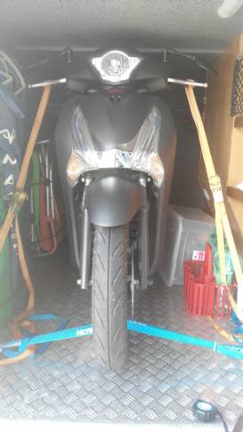

Ed ecco come lo carico e lego

Ottimo lavoro Federico , mi fai tornare la voglia di cambiarlo yes
Per il fissaggio invece non sono d accordo con voi , non mi piace fissarlo sotto e da entrambi i lati
Preferisco adagiarlo alla parete posteriore dove ho fissato un paio di golfari nautici mediante quattro viti e Sikaflex , avanti una coppia di squadrate in acciaio alle quali fisso la ruota
Morale : due fissaggi alti ( anteriormente assicuro il cannotto di sterzo , posteriormente il portapacchi ) e in basso assicuro la sola ruota anteriore , così non c è alcuna possibilità che si muova ...infatti non si sposta di un solo millimetro
Così non serve alcun portamoto , canalina , etc
..in più alleggerisco la sospensione anteriore di alcuni chilogrammi , che male non fa sui nostri mezzi enlightenedlaugh

Sull'allegerimento all'avantreno, ho fatto le tue stesse considerazioni.
Per il fissaggio, essendo abituato da sempre al carrello portamoto, ho utilizzato lo stesso sistema (due cinghie avanti e due dietro tutte controventate).
Le cinghie in basso, servono ad evitare che la ruota anteriore possa muoversi lateralmente, in poche parole fa la stessa funzione dell'archetto.
Ovviamente c'è anche il cinghietto alla leva freno.
Certamente anche il tuo fissaggio va bene, ma preferisco un fissaggio non troppo rigido, in modo che eventuali carichi accidentali dovuti a frenate e a sobbalzi vari, si scarichino prima sugli ammortizzatori, poi sulle cinghie, e infine sulla struttura del veicolo.

Bello Peró non ti vibra?
io le ho tagliate sopra la brugola

No, come dicevo prima, li ho tagliati seguendo il profilo del cruscotto.
Non si muove minimamente, in quanto, essendo i due montanti inclinati e fissati al parabrezza, non hanno la possibilità di muoversi.
All'inizio ho avuto anche io il tuo dubbio, tant'è che sui due monconi inferiori che ho forato, ho saldato due boccole filettate su cui poter avvitare delle brugole per bloccare i tondini che si infilano dentro. Alle brugole, si accede dalle due feritoie che si trovano in prossimità degli interruttori.
Ma, non le ho mai usate.

Forte, per fortuna il mio garage é alto ed il taglio é piú alto, praticamente lo tiene fermo il parabrezza stesso
