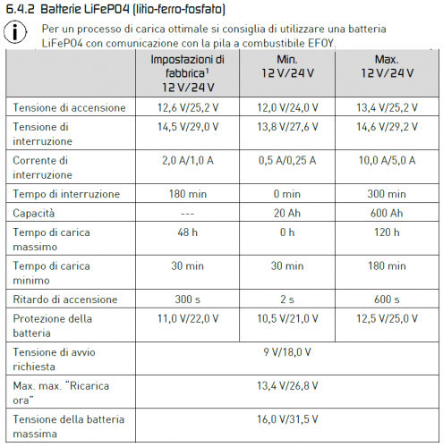

Inserito il 11/11/2024 alle: 16:54:00
In risposta al messaggio di mausone46 del 11/11/2024 alle 14:52:29
Tommaso a che valore hai messo il tuo Efoy? 12,3 V oppure piu giu. Va tolto se il camper d'inverno fermo, va a temperature vicino o anche sotto lo zero?
Per ora ho lasciato i valori di fabbrica per batteria Lifepo4 quindi accensione a 12,6v e interruzzione a 14,5v
però mi sa che la tensione di accensione la dovrò alzare, perchè secondo me la BS a 12,6 non ci arriverà mai in condizioni di uso normale.  Ma aspetto di fare le vacanze di natale, una ventina di giorni sempre senza 230v e sempre riscaldamento acceso, e quindi vedo come si comporta la batterie e che tensioni avrà mano mano che si scarica.
Mi sa che se ravvisassi necessità di fare funzionare l efoy, lo farò manualmente, almeno per ora.
Riguardo all inverno, io personalmente non lo ho mai tolto nei due camper precendenti, perchè in entrambi era messo in una posizione dove per smontarlo dovevo prima smontare altra roba, e quindi ho sempre controllato che la BS fosse carica e che ci fosse la tanica con il carburante.  Certo che se va spesso sottozero o anche poco sopra, in un inverno si fa fuori 5 litri solo per mantenersi caldo.
Nell attuale camper lo ho messo comodissimo e quindi volendo lo potrei togliere in due minuti.
Avendo il camper a casa se devo lasciarlo fermo una settimana, di solito lascio il riscaldamento acceso così mi evito anche di svuotare l acqua che quella è una scocciatura piu grande. Tra l altro ora ho il riscaldamento sia diesel sia elettrico e quindi posso sfruttare anche quello, ma mi sa che costa piu che il diesel.
Se hai dei dubbi e venisse molto freddo e non usi il camper per un po, allora tanto vale portarlo a casa, se è comodamente smontabile senza ammattirsi.
Furio59
Furio59
06/03/2022 2676
Inserito il 11/11/2024 alle: 17:55:42
In risposta al messaggio di IZ4DJI del 11/11/2024 alle 16:54:00
Per ora ho lasciato i valori di fabbrica per batteria Lifepo4 quindi accensione a 12,6v e interruzzione a 14,5v però mi sa che la tensione di accensione la dovrò alzare, perchè secondo me la BS a 12,6 non ci arriverà
mai in condizioni di uso normale.  Ma aspetto di fare le vacanze di natale, una ventina di giorni sempre senza 230v e sempre riscaldamento acceso, e quindi vedo come si comporta la batterie e che tensioni avrà mano mano che si scarica. Mi sa che se ravvisassi necessità di fare funzionare l efoy, lo farò manualmente, almeno per ora. Riguardo all inverno, io personalmente non lo ho mai tolto nei due camper precendenti, perchè in entrambi era messo in una posizione dove per smontarlo dovevo prima smontare altra roba, e quindi ho sempre controllato che la BS fosse carica e che ci fosse la tanica con il carburante.  Certo che se va spesso sottozero o anche poco sopra, in un inverno si fa fuori 5 litri solo per mantenersi caldo. Nell attuale camper lo ho messo comodissimo e quindi volendo lo potrei togliere in due minuti. Avendo il camper a casa se devo lasciarlo fermo una settimana, di solito lascio il riscaldamento acceso così mi evito anche di svuotare l acqua che quella è una scocciatura piu grande. Tra l altro ora ho il riscaldamento sia diesel sia elettrico e quindi posso sfruttare anche quello, ma mi sa che costa piu che il diesel. Se hai dei dubbi e venisse molto freddo e non usi il camper per un po, allora tanto vale portarlo a casa, se è comodamente smontabile senza ammattirsi.
Non ci arriverà mai a 12.6 V o se ci arriverà sarà  alla frutta.
La mia una volta è arrivata al 14% di carica residua e segnava ancora 12,9V.
Penso che puoi tranquillamente regolare l'accensione a 13,0, vedrai.

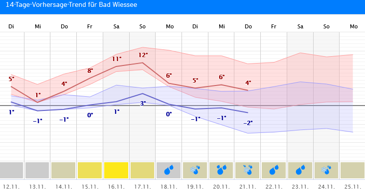

Inserito il 11/11/2024 alle: 21:32:43
Da noi non avrebbe senso, siamo di notte gia vicini allo zero, nei prossimi giorni da acquaneve.
L'Hymer e' in Garage con serbatoi vuoti, il Pössl svuotato oggi e chiuso il riscaldamento. D'inverno giro con bottiglie di acqua
Le previsioni dei prossimi giorni/notte sono alquanto tristi ed oggi mi sa che mi sono beccato il primo malanno della stagione 24-25 angry
