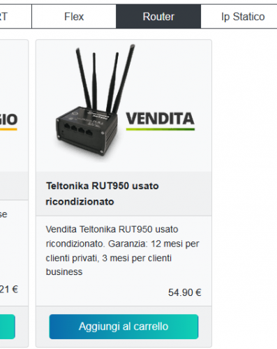

Inserito il 21/11/2023 alle: 09:35:58
Hai l'ultima serie!!
https://shop.ogilink.it/?Prod=MWA
poi clicca su router e lo trovi in vendita.
Poca spesa e tanta... tanta tanta resa.
Lo puoi tenere fisso in camper (accetta una alimentazione dai 9V ai 30V oltre che la 220 con il suo alimentatore). Inoltre è dual sim (naturalmente funziona anche solo 1).
Apparato industriale studiato per rimanere acceso h24 365/anno. Un mulo.
Te lo consiglio vivamente.

Inserito il 27/11/2023 alle: 21:06:38
In risposta al messaggio di LaJena del 21/11/2023 alle 09:35:58
Hai l'ultima serie!! poi clicca su router e lo trovi in vendita. Poca spesa e tanta... tanta tanta resa. Lo puoi tenere fisso in camper (accetta una alimentazione dai 9V ai 30V oltre che la 220 con il suo alimentatore).
Inoltre è dual sim (naturalmente funziona anche solo 1). Apparato industriale studiato per rimanere acceso h24 365/anno. Un mulo. Te lo consiglio vivamente.
Scusami ma le tariffe sul sito non sono chiare, si spendono 25 euro al mese...?
Saluti.
Ezio55
Inserito il 27/11/2023 alle: 22:44:45
In risposta al messaggio di ezio55 del 27/11/2023 alle 21:06:38
Scusami ma le tariffe sul sito non sono chiare, si spendono 25 euro al mese...? Saluti.
Mi sembra di avere capito che si puo scegliere di noleggiarlo o di acquistarlo e quindi una spesa una volta per tutte.
Ma non ci ho prestato troppa attenzione che non è che fossi interessato.
LaJena
LaJena
08/07/2013 1735
Inserito il 28/11/2023 alle: 11:41:39
Lo compri.
54.90 euro ed è tuo
Laika Kreos 5001 SL
