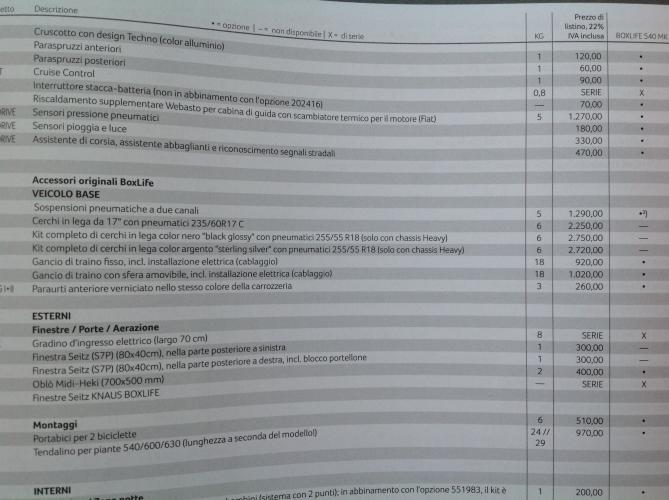

Buongiorno e buona domenica a tutti, ho ordinato il camper con le gomme da 16 su telaio light, il concessionario mi ha dettto che se lo ordinavo con le ruote da 15 poi non avrei potuto mettere i cerchi da 16 perché sui nuovi libretti  di circolazione vi è un unica misura di pneumatici e non le alternative più grandi come c'era prima, forse sarà possibile richiedere pagando, l'eventuale alternativa alla motorizzazione ma di questo il concessionario non era sicuro, a voi torna questa cosa?
La Malibu non da da catalogo la possibilità di ordinare il camper con cerchi da 17 o 18 in alternativa per il telaio heavy come invece per esempio fa la Knaus per i suoi boxstar e boxlife, secondo voi dopo è possibile fare la modifica alla motorizzazione con i cerchi da 17 magari prima di immatricolarlo, gentilmente mi rispondereste che avrei bisogno di saperlo?
Sotto vi allego il catalogo accessori della Knaus che dimostra quello che sto dicendo.

Ho trovato queste informazioni

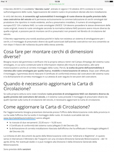

Con il cosiddetto "decreto ruote" oggi è molto più semplice passare dai 15 ai 16, infatti ad esempio Mak ha in catalogo cerchi in lega omologati anche per il  nostro modello di van, mentre, personalmente, la vedo molto più dura per  i 17 o addirittura i 18
la soluzione più semplice è inviare una mail a Mak con i dati (penso basti il n di telaio e il modello di van) loro ti daranno le risposte che vai cercando
Lascia perdere concessionari o gommisti, parla direttamente con il produttore dei cerchi

Grazie per la risposta, te mi consiglieresti nel caso si potessero mettere i cerchi da 17 pollici?

Una cosa che mi sentirei di consigliarti è quella di valutare, contemporaneamente ai cerchi, anche gli pneumatici
Cosa offre il mercato per le dimensioni da 17 e da 18? esistono specifiche per camper CS? O almeno  C? E poi indici di carico? ecc
Personalmente reputo più importanti gli pneumatici che i cerchi, sia per la mia sicurezza che per il confort di viaggio
buona scelta

libretti  di circolazione vi è un unica misura di pneumatici e non le alternative più grandi come c'era prima, forse sarà possibile richiedere pagando, l'eventuale alternativa alla motorizzazione ma di questo il concessionario non era sicuro, a voi torna questa cosa? La Malibu non da da catalogo la possibilità di ordinare il camper con cerchi da 17 o 18 in alternativa per il telaio heavy come invece per esempio fa la Knaus per i suoi boxstar e boxlife, secondo voi dopo è possibile fare la modifica alla motorizzazione con i cerchi da 17 magari prima di immatricolarlo, gentilmente mi rispondereste che avrei bisogno di saperlo? Sotto vi allego il catalogo accessori della Knaus che dimostra quello che sto dicendo.
Vado un po' OT per cui mi scuso (anche se l'argomento Malibu mi interessa moltissimo), e sicuramente non aggiungo info utili, ma mi premeva buttare lì qualcosa..
Knaus ha un po' (come qualche altro allestitore) questa "malinconia" delle gomme ribassate, chi si ricorda il famoso C Liner di qualche anno fa? Ecco che scarpe aveva:
Per cui ogni allestitore omologa quello che più gli aggrada, evidentemente Malibu (Carthago), sui furgonati non ha ritenuto utile "sbizzarrirsi".
Fate come volete, ma come qualcuno ha già detto, con cerchi del genere, rimane poca roba per la spalla della gomma, l'estremo del C Liner col 20" porta una spalla di 40, ma credo che anche qualcosa di più, sarà pure più stabile di un spalla 70 o 75, ma poi ogni sassolino sulla strada, in cellula diventa una cosa insopportabile, il mobilio di certo non ringrazia...
