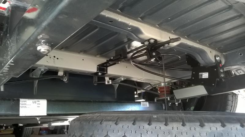

Concordo in toto per il telaio light, montato portamoto con sospensioni ad aria e non mi accorgo nemmeno di averla dietro.
Per quanto riguarda la ruota di scorta la mia opinione è che ci deve essere per forza. Nel mio era gia' presente, meno male che in fase di montaggio portamoto ci siamo accorti che dagli attrezzi di bordo mancava l'asta che serve a far scendere la ruota, penato un po per capire il numero del ricambio ma poi preso presso concessionaria fiat

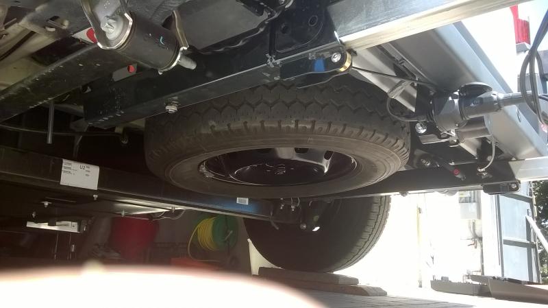

Ciao Davide
io l'ho montato di recente, ho acquistato l'arganello da maresca e fiorentino (mi sembra che anche tu sia di bologna) ad un prezzo a mio parere contenuto 60 €,
poi il montaggio è stato semplicissimo, nel mio caso ho il portamoto edicar che è predisposto con i fori di fissaggio della manovra, in assenza del portamoto mi sembra i aver capito che servono due fori diametro 8.5 sul longherone sottopianale.

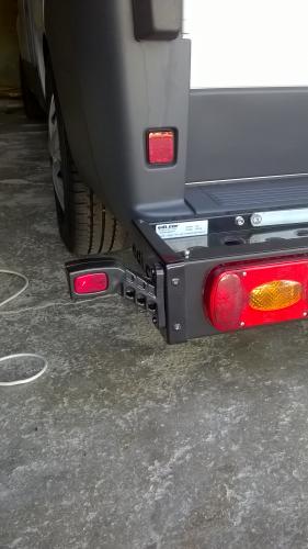

Buongiorno a tutti, scusate una domanda, io vorrei montare il portamoto, avrei scelto, almeno per l'estetica di andare verso quello dell'edicar.
Siccome non è né apribile ne scorribile, il concessionario per mi dice che per aprire gli sportelloni posteriori basta sfilare il rollbar cosa velocissima e poi possiamo comodamente aprire gli sportelli, chi di voi ha il portamoto della edicar, mi conferma che questa operazione è semplice e veloce?

Io ho proprio il portamoto edicar, ti confermo che l'operazione è semplice, in quanto basta allentare 2 pomelli per il rollbar orizzontale, e altri 2 pomelli per le due aste verticali, le aste smontate le appoggi sopra ai due longheroni che sporgono dal telaio poi il portellone si apre passando sopra al binario di carico.
Io ho scelto questo modello perchè quello apribile ad anta con il ruotino a terra è molto pesante e massiccio, mentre l'altro modello che scorre orizzontalmente ti da la possibilità di aprire solo l'anta destra, (quindi non hai accesso alle bombole)  ed inoltre ha un ingombro in altezza più elevato, quindi più a rischio di toccare a terra.
Poi ho aggiunto delle luci di ingombro (quelle di gomma) perche altrimenti dallo specchio non si vede dove finisce il portamoto
