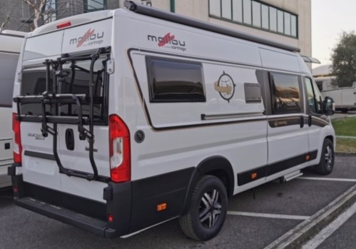

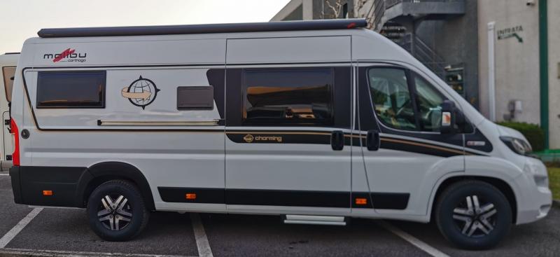

E' arrivato ieri e spero di averlo a casa al più presto poiché sfruttando questa pandemia posso dedicargli molto tempo per personalizzarlo grazie anche a tutti i consigli che ho letto.
2020%20malib%C3%B9_002.jpg2020%20malib%C3%B9_003.jpg2020%20malib%C3%B9_004.jpg2020%20malib%C3%B9_006.jpg2020%20malib%C3%B9_007.jpg2020%20malib%C3%B9_008.jpg2020%20malib%C3%B9_009.jpg2020%20malib%C3%B9_010.jpg2020%20malib%C3%B9_014-1.jpg

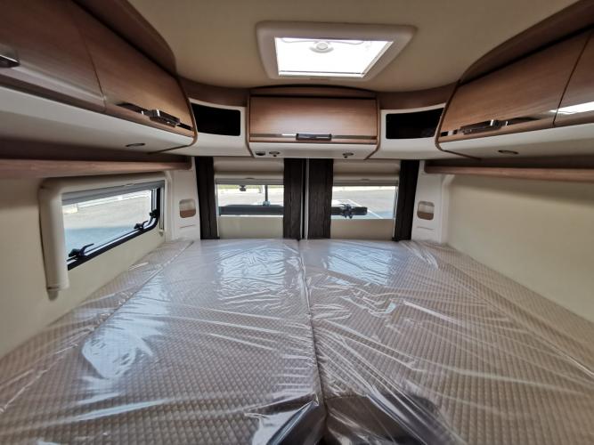

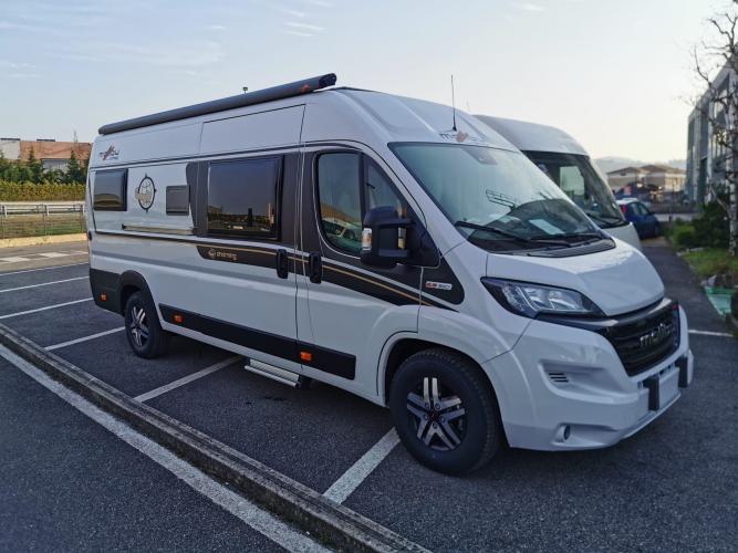

Inserito il 21/03/2020 alle: 13:34:03
2020%20malib%C3%B9_001(1).jpg2020%20malib%C3%B9_011.jpg2020%20malib%C3%B9_012-1.jpg2020%20malib%C3%B9_013-1(1).jpg2020%20malib%C3%B9_014-1(1).jpg

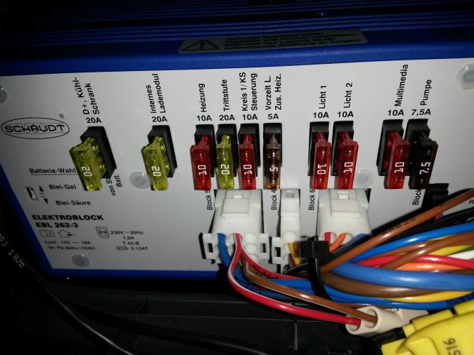

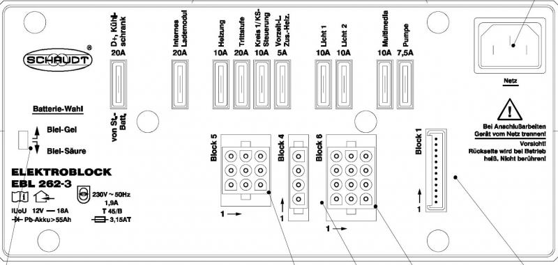

Ho da chiedervi una cortesia: nella centralina EBL del mio Hymer attuale c'è l'entrata LADEGERAT (caricabatterie) dove collegavo l'EFOY e SOLAR dove collegavo i pannelli solari. La centralina del Malibu ha queste due entrate? Grazie. Gianni.
Ciao Gianni.
Non so se sia cambiato qualcosa rispetto al 2017 in merito alla Centralina e neppure se, oggi come allora, potessero essere differenti tra il 600 DB ed il 640, ma se fosse la Schaudt EBL 262-3 questa è la foto della mia.
Mentre questo è il suo disegno:

Ciao Gianni.  Non so se sia cambiato qualcosa rispetto al 2017 in merito alla Centralina e neppure se, oggi come allora, potessero essere differenti tra il 600 DB ed il 640, ma se fosse la Schaudt EBL 262-3 questa è la foto della mia. Mentre questo è il suo disegno:
Ciao oregon61, se fosse così non ci sono problemi: devo collegare direttamente alla batteria di servizio sia i pannelli solari sia l'efoy, quest'ultimo con i rispettivi fusibili.
Come accessorio (molto caro) ho fatto montare la batteria agli ioni di litio (LIPO04) quindi non so che tipo di centralina EBL abbiano installato poiché deve avere una curva di carica diversa da quelle al gel ecc ecc.

Nella centralina EBL che ho sull'attuale camper c'è un connettore a 3 pin specifico denominato SOLAR dove si collegano i pannelli solari ed un altro LADEGERATE (caricabatterie) a 2 pin dove si può collegare come nel mio
caso l'efoy. Pertanto la centralina EBL gestisce in automatico il tutto e lo evidenzia sul pannello di controllo. Mi auguro per chi ne sa più di me in questo campo di non aver detto stupidate.
Non mi sembra che la Centralina EBL 262-3 gestisca nulla di simile, come anche l'annesso pannello LT 402. Però, come anticipato, non è detto e non so se i modelli 2020 adottino questi accessori. Anzi ho proprio la sensazione, almeno per il pannello, che il modello sia diverso.
Buongiorno amici,
anche sul mio 600DB del 2018 confermo il collegamento del pannello solare diretto alla batteria dei servizi, centralina Schaudt EBL 262-3 e pannello Schaudt LT 452 (nei modelli degli anni precedenti il pannello era diverso ma con le medesime funzioni).
Sarebbe, invece, interessante sapere da giuan, quando entrerà in possesso del suo Malibu (gli auguro quanto prima) se con la batteria al Litio viene utilizzata la stessa centralina (Schaudt EBL 262-3) oppure un altro modello dedicato.

Ciao Long John, ho inviato un msg via WhatsApp al concessionario per farmi avere una foto della centralina così posso organizzarmi per i collegamenti e naturalmente rispondere alla tua domanda. Giuan.
Credo proprio che la Centralina sia diversa dovendo gestire una batteria al litio LiFePo4. Infatti la EBL 262- 3 ha solo due switch: Piombo/Gel e Piombo/Acido, che come hai già accennato tu hanno entrambi un range di carica diverso a quello necessario ad una LiFePo4.

Ciao Gianni la batteria al litio se ho ben capito è una opzione prevista dal listino, quindi montata in fase di allestimento da Malibù stessa. Corretto? Se così fosse, credo che potrebbero aver scelto una delle seguenti
tre soluzioni: 1) Hanno montato un caricabatterie diverso dall' EBL 262-3. 2) La batteria LiFePo4 scelta è compatibile con questo caricabatterie ( ritengo sia la situazione meno probabile). 3) Hanno affiancato al caricabatteria di serie un secondo caricabatteria collegato direttamente alla batteria stessa. Fai sapere, cortesemente, quando sarà possibile, quale è stata la soluzione scelta da Malibù? Grazie. Un saluto.

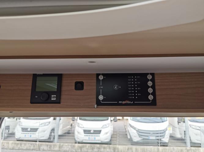

Ciao oregon61, le foto che ho postato mi sono state inviate via WhatsApp dal concessionario per avvisarmi dell'arrivo del mezzo; pertanto (e speravo il 26 p.v. ) di poterlo visionare con tutte le cautele possibili ma il tutto è rimandato al 3 aprile e poi non si sa.
Ho chiesto appena fosse possibile di inviarmi alcune foto della centralina e del sistema di ricarica.
Per rispondere alle tue domande mi rifaccio al listino prezzi Malibù dove alla voce "impianto elettrico" il codice 510050 recita:
"batteria agli ioni di litio da 90 Ah con specifico caricabatterie elettronico" prezzo 2.455,00 euro, peso -12,5 kg,
Notizie più precise potrò fornirle a tempo debito, ma già si intuisce che richiedendo la batteria LIFEPO04 c'è tutta un'apparecchiatura esclusiva; infatti c'è un rimando in calce che dice:
"l'opzione batteria agli ioni di litio sostituisce la batteria gel di serie"
