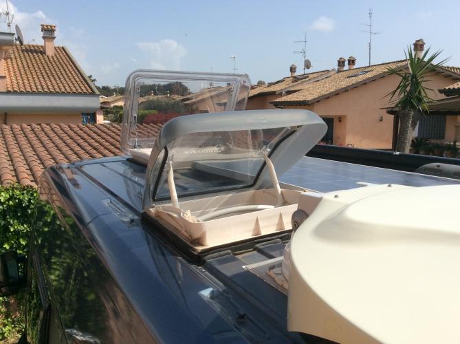

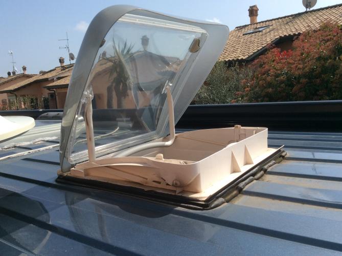

Buonasera, dopo due anni ho notato che nell ‘ oblò del bagno c’è la guarnizione in quello zona letto no. Chiedo se anche negli altri veicoli c’è la condizione. Grazie Vito62924F42-2271-4540-B648-80F2818F487B.jpeg7617342E-3851-4785-B6D5-5E19CF5FDF7E.jpeg
Non mettono la guarnizione in tutti per avere un minimo di ricircolo aria.
Esatto, mi sembra qualcuno avesse comunque montato la guarnizione, comprata come ricambio, forse aveva anche messo il codice, prova a fare un cerca se ti interessa, ma io lascerei così.

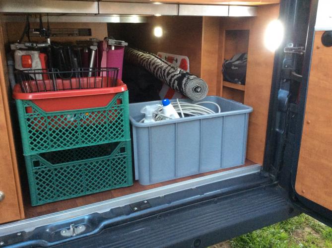

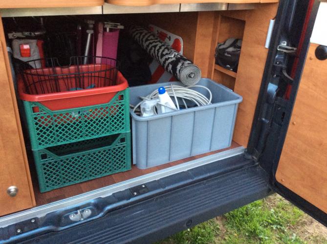

Grazie per la tempestiva risposta. Oggi mi sono dedicato alla realizzazione di una idea che avevo in mente da tempo.
luce supplementare nella stiva.0CA8AD7D-2C86-4FF6-83B0-5F68BE412243.jpeg298A797D-F46C-4316-91C2-F1ADE812CD63.jpeg

Come fai ad attivarle?

Ottimo lavoro Furgonato! smiley
Per il 600 DB avevo anche io trovato qualche anno fa una soluzione alternativa per illuminare il gavone. Chi fosse interessato, può trovarla spiegata ed illustrata "passo passo" in Accessori-FaiDaTe-Illuminazione-Luce interna gavone sottoletto Malibù 600 DB2. Rispetto ad allora poi, ho implementato il tutto anche con un secondo "deviatore" per accendere la luce anche dal portellone posteriore.
La plafoniera è uno spezzone di barra led. È collegata direttamente alla luce di serie, questa è alimentata da tre cavi.
Devi utilizzare il negativo ed il positivo comandato, così facendo la nuova luce funzionerà come altra cioè all’apertura dello sportello e temporizzata. Ciao Vito.

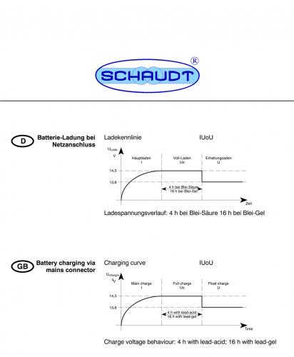

Buongiorno a tutti amici e Buona Pasquetta, vi chiedo se alcuni di voi tengono attaccato continuamente o comunque per un lungo periodo la corrente al camper, nel caso, attaccarlo sempre potrebbe rovinare qualcosa o si può fare?
C'è chi dice che non gli fa niente c'è chi dice che si rovinano le batterie, io personalmente ho due batterie al gel originali della casa, voi che dite a riguardo? Chiedo inoltre se si può accendere la Truma Diesel anche se non abbiamo l'acqua nei serbatoio e l'impianto è vuoto, chiedo questo perché quando si accende la stufa in automatico scalda anche l'acqua e non essendocene chiedo se potrebbe rovinarlo, grazie a tutti e a chi vorrà rispondere.

Beh! Le Centraline montate oggi sui camper hanno tutte un ciclo che una volta caricata la batteria, automaticamente, si pone poi con una tensione di "stato di mantenimento". onde evitare il surriscaldamento della stessa con conseguente rischio incendio. Quindi vai tranquillo; sotto questo aspetto, non credo che sia differente rispetto a quelle del Possl.
Qui di seguito ti posso fornire, a conferma, la "curva di carica" fornitomi direttamente dalla "Schaudt" in merito alla nostra Centralina: la EBL 362-3.
Come puoi vedere, una volta caricata la batteria, automaticamente il sistema abbassa la tensione ad un valore 13,8V considerato appunto  come "tensione di mantenimento".
Poi, come sottolinea giustamente Andrea, vanno considerati anche i "carichi" a riposo.
